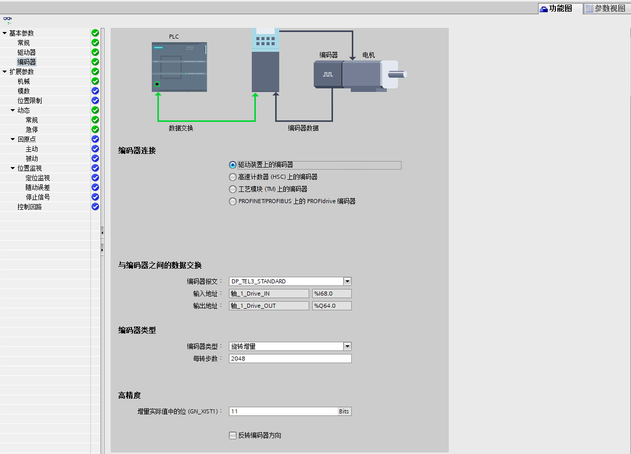

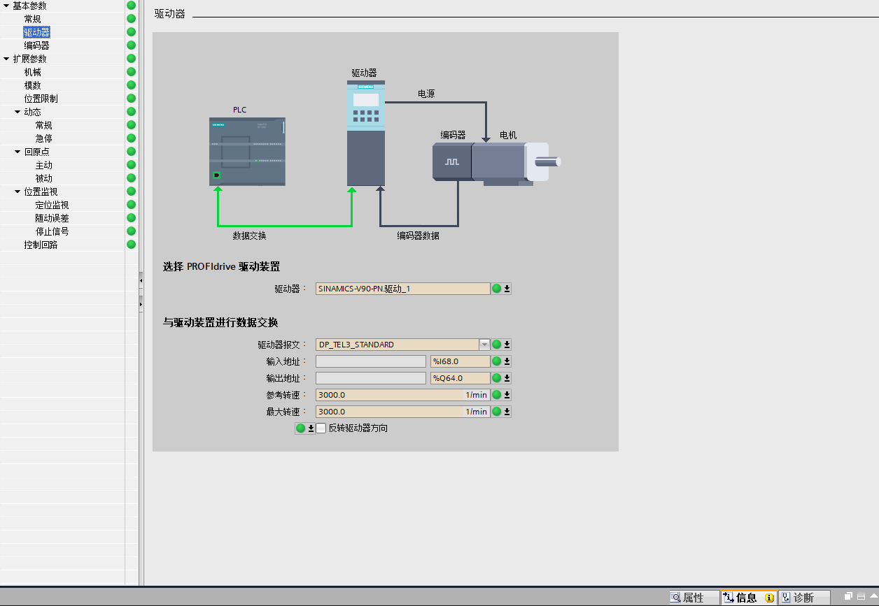

CPU固件版本4.1,运行控制V5.0版本,通讯用标准报文3,V-ASSISTANT调试伺服驱动一切正常,
可用PLC调试时,总出现故障:通过PLC控制伺服可以使能,但JOG时跑一段
距离就会报错,轴组态如下图,恳请大佬们赐教!

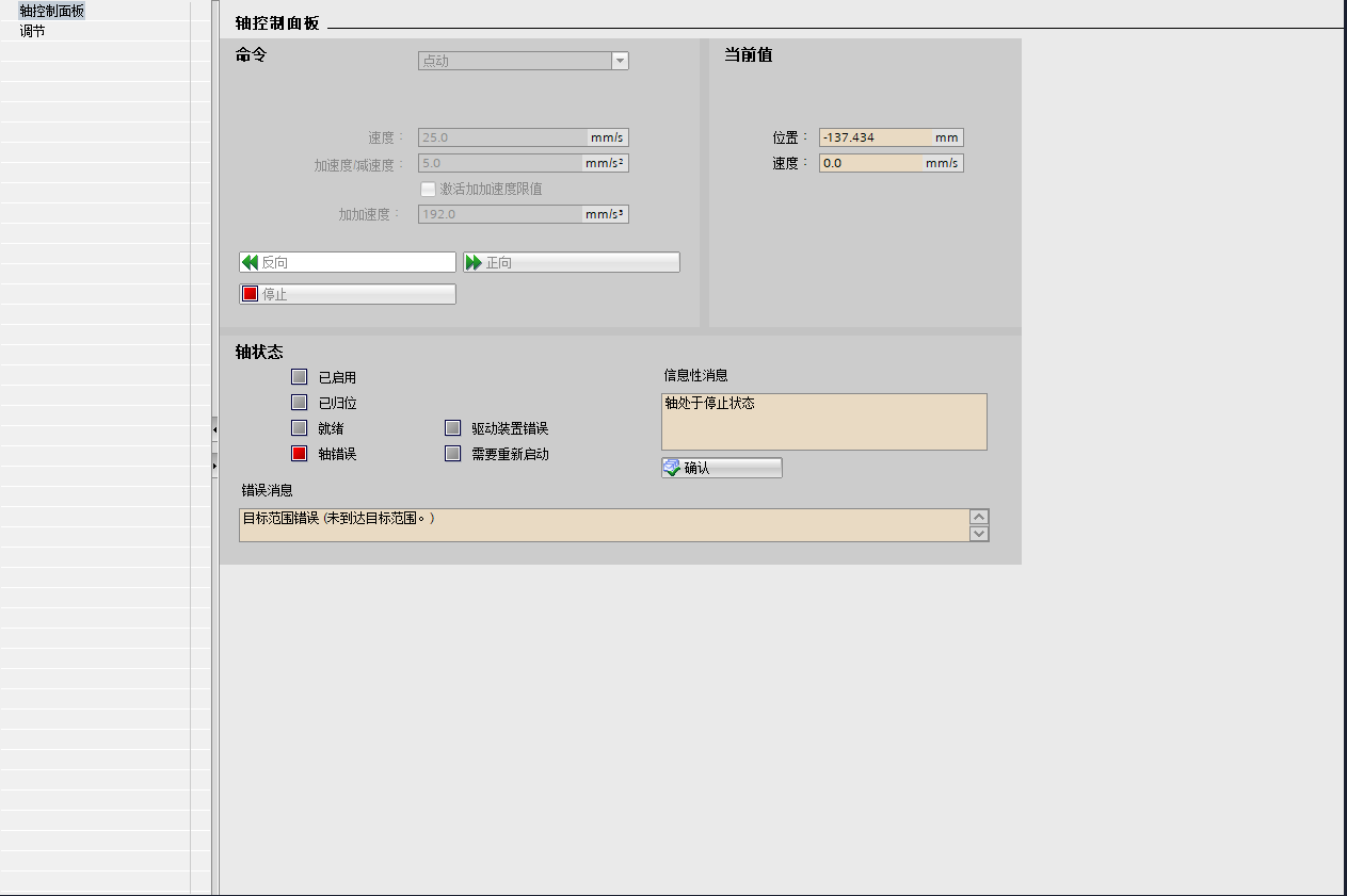

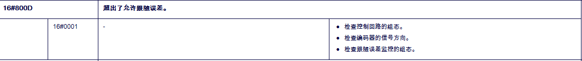

报警代码如下:
是编码器组态有问题吗?还是说必须用运动控制V6.0版本??

发表于: 2019-05-14 13:14
4.2固件才有V6.0
