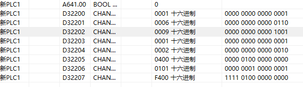

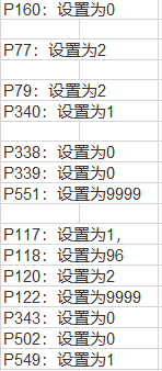

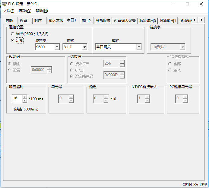

图一是CP1H寄存器设定值,图二是三菱D740参数设定值,图三是CP1H串口设定值
求问CP1H通信命令格式该怎么写,把频率50HZ写入变频器,正转启动

若你无法解决CCD综合校验码,不建议做通信。

看手册CP1H简易通迅篇 校验不用你自己算 但要注意欧姆龙的数据长度与MODBUS不一样

发表于: 2019-05-22 00:08
在我发的帖子里有,你找找看

发表于: 2019-05-22 00:10
你的设置不对,

发表于: 2019-05-25 10:34
手册上有modbus-rtu简易通迅例子的,照着改下就行,不难的,多看下手册吧
