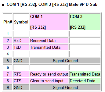

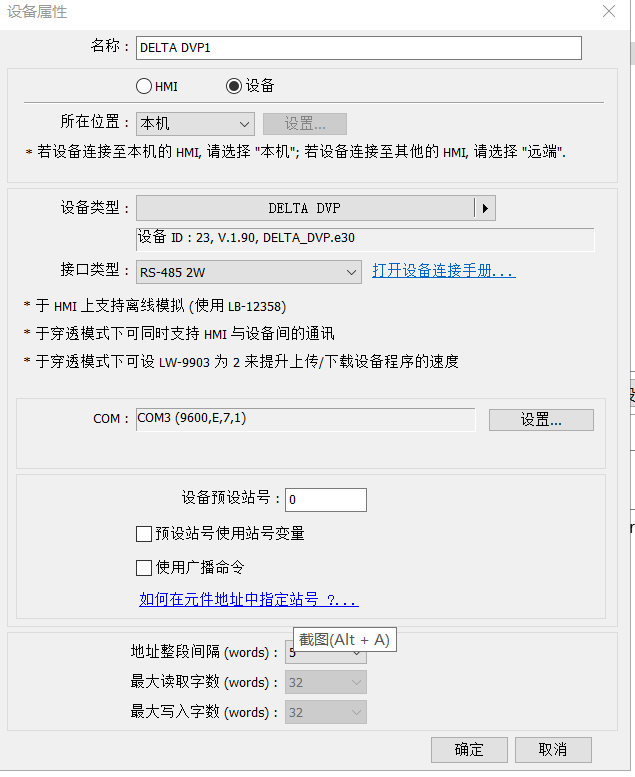

目前手上有一台MT6103iP与台达DVP-ES2系列的PLC,之前用的COM1-232通讯没有问题,现在想将台达的COM3与触摸屏通讯,COM1令作他用,但是通讯不上,请教大神!!!哪里不对?

先检查脚位是否正确!
