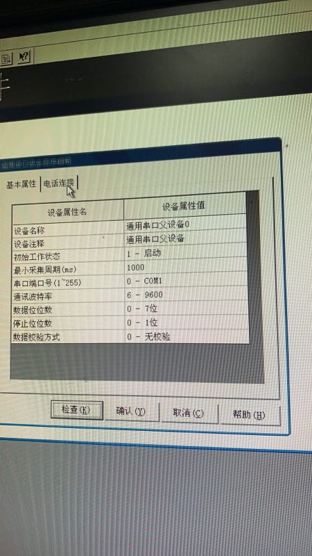

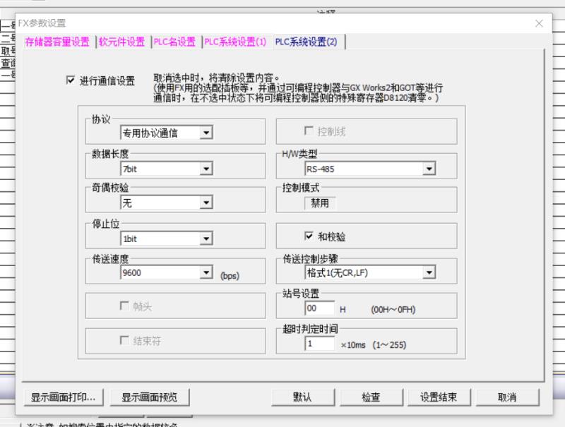

PLC是三菱的FX2N-48MR,利用昆仑触摸屏的软件嵌入版7.7(01.0007)进行模拟仿真
设置如下:三菱软件用的是GXWORK2?通讯不上 通讯状态为0 各位大神麻烦帮小弟看看设置参数有没有问题?

昆仑通态软件里有连各plc的驱动,点开看一下,里面有详细的参数设置及连接方法。

我就是按他连接的

子设备地址改为1,PLC站号改为01

连接好了 是编程口
