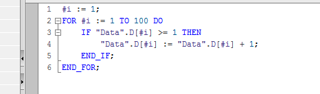

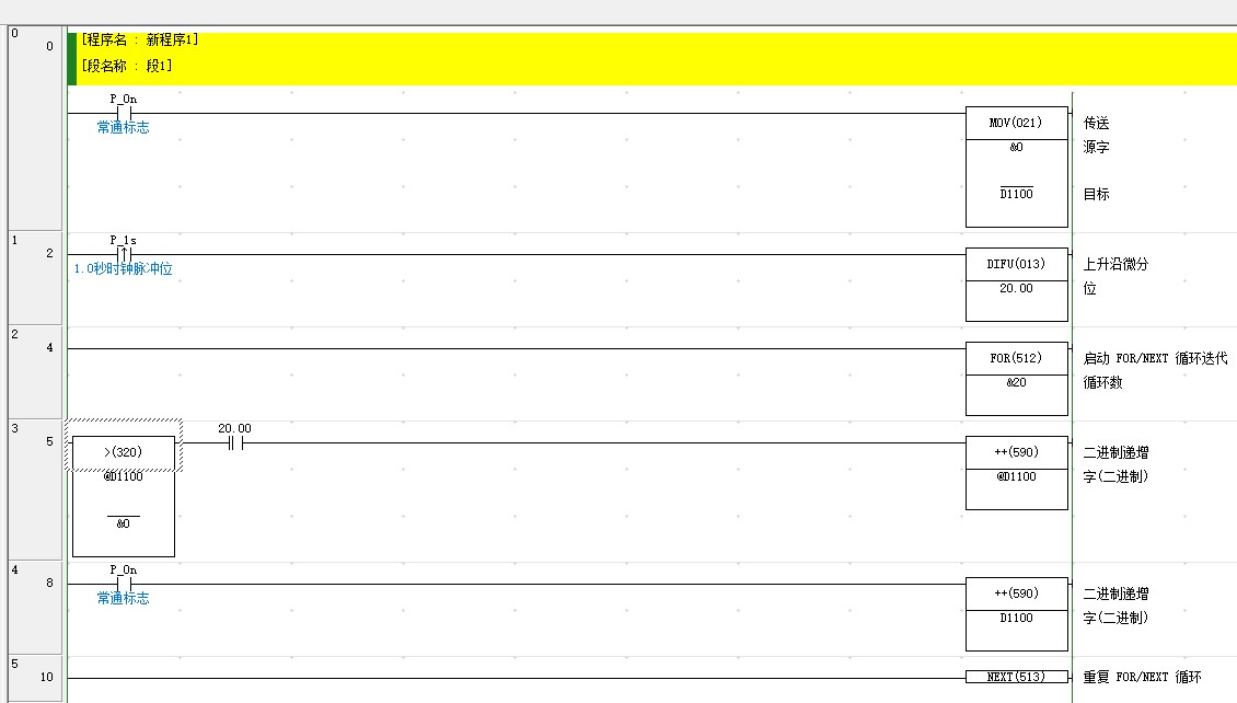

欧姆龙的PLC,D0---D1000通道的值各不相同,若D0-D1000通道内的数据>=&1时,对相应通道内>=&1的数据每隔一秒加一,该如何编写? 多谢,如何批量实现?谁能指导一下,最好附个程序?

用for循环+间接寻址+if判断,应该可以搞定,
用西门子PLC编写的,电脑上没有CX-ONE

    引用第2楼寻找无于2019-05-05 14:20发表的  :
    这是数组巴

    用的是秒脉冲,第一个脉冲不是很精确,逻辑上没什么问题。FOR指令是20次,改为FOR &1000即可满足你的要求。

    引用第5楼w45062099于2019-05-06 12:54发表的  :
    不知道是不是我水平太菜,看楼上可行吗?
    你可以测试下!我软件模拟,硬件运行都测试没问题。

    看错,楼猪出了两次问题,自加一可以,跟原来的题目有差异!

    这种东西就要用类似2楼的脚本,用梯形图来写很麻烦,就算你确定这1000个寄存器有大于1 的,你要找出来是哪些大于1 ,这个就很麻烦
    不过你可以借鉴2楼尝试下梯形图的循环指令
