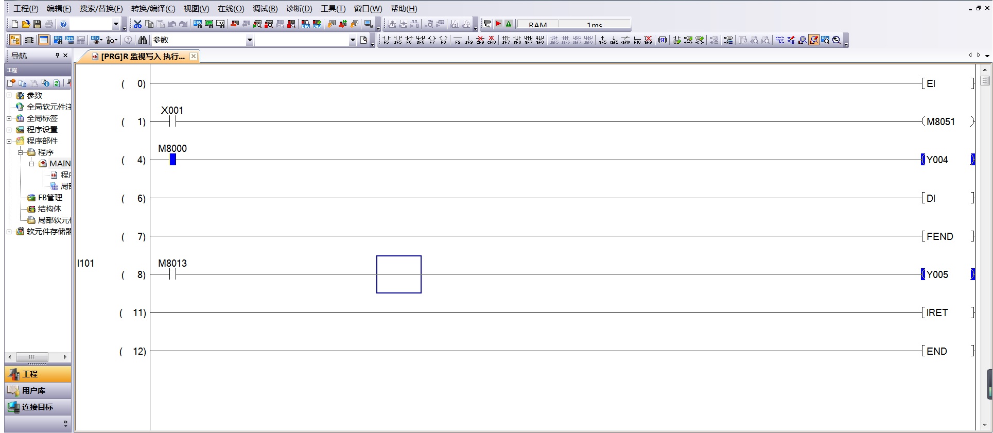

按手册上面测试中断,为啥用PLC测试时达不到所要的状态呢?
要求:X1-OFF,Y4-ON,Y5-OFF。        X1-ON,Y4-OFF,Y5-闪烁。
只要X1触发M8051,4~7步不执行,执行指针I101所在的8~11步。

还请各位大师指点一下!现在用PLC运行程序时 当中断信号X1有信号时Y5会ON、但是不会闪烁,且Y4也一直输出不会OFF。

按照題目應該用CJ可能好一點

中断只在一个边沿有效,在中断各程序里,什么上升,下降沿,定时器都无效

大师 您好!就如你所说的、中断程序只在上升沿及下降沿是执行,那中断程序要是没有执行完成时也不返回吧?且这个程序中上面已经禁用中断了,那中断程序是怎么私返回主程序的呢?

看到中断程序里的那个IRET没,那就是返回啊
无条件返回,别指望搞什么条件返回,那样基本上都会出现看门狗错误

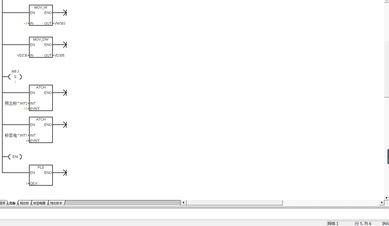

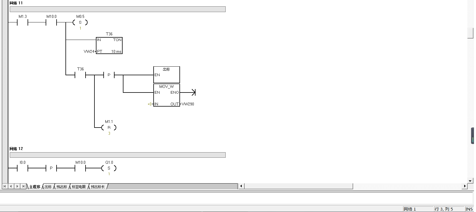

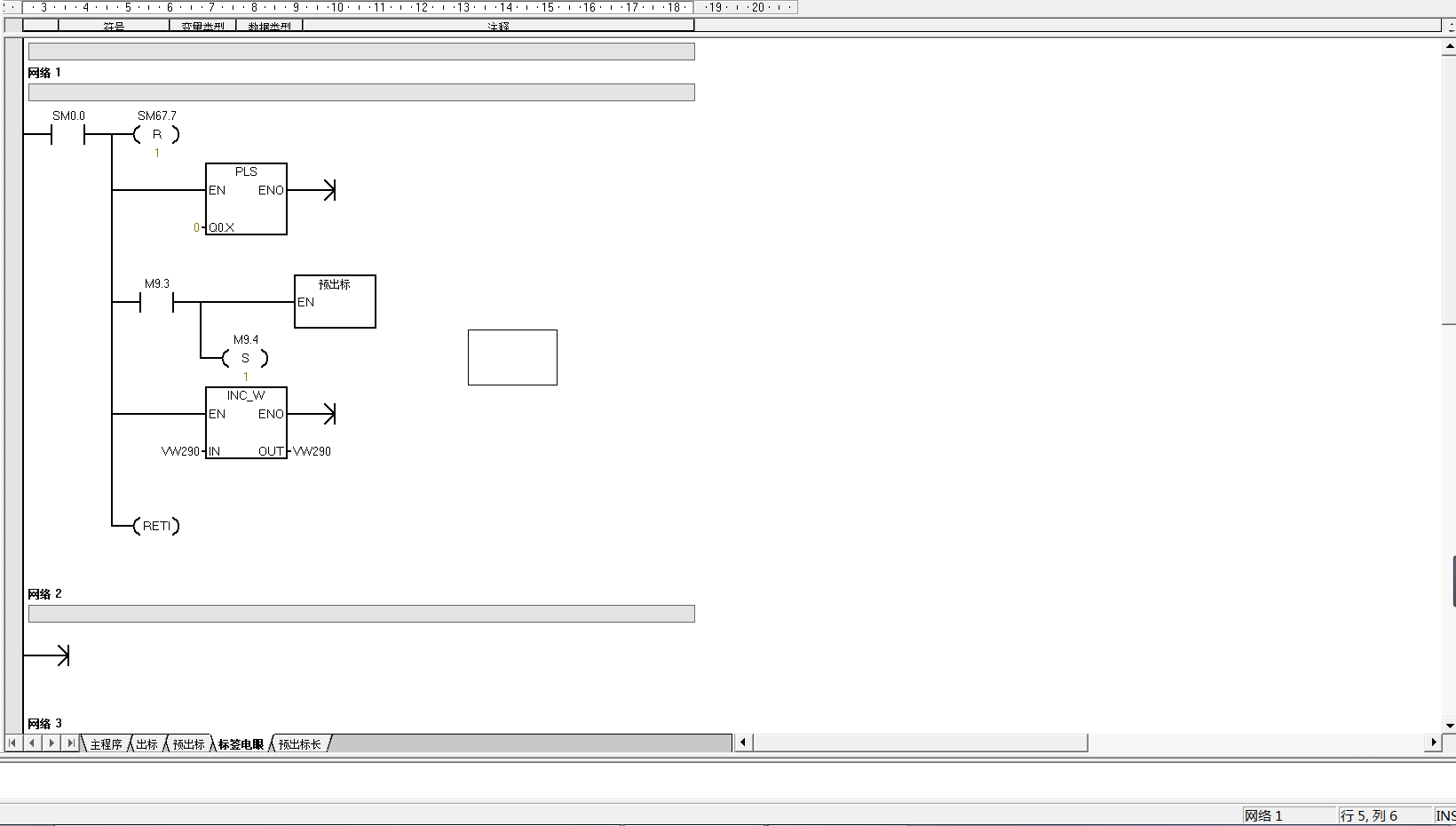

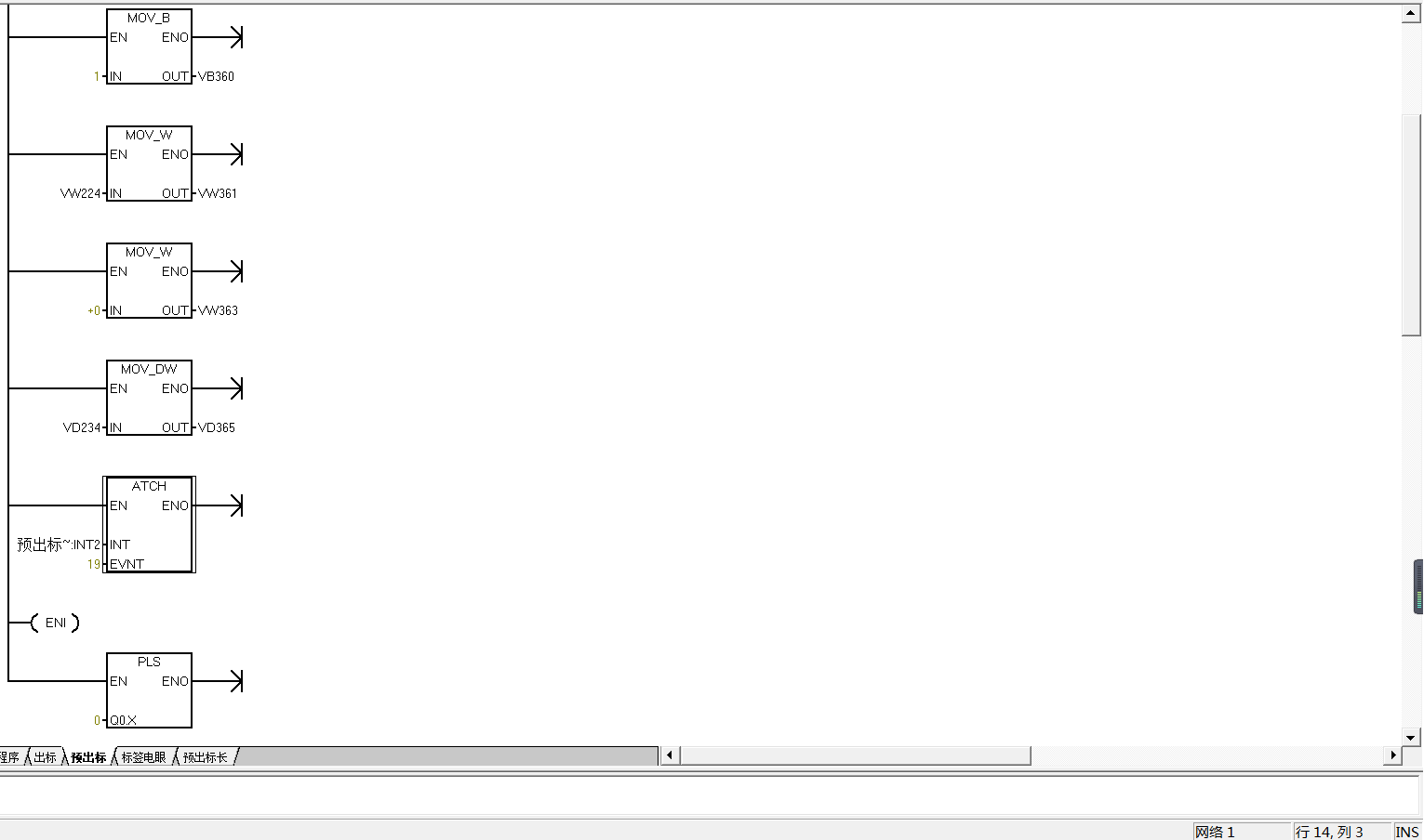

那三菱的中断和西门子的中断是一样的用法吗?我感觉为什么跟西门子的用法不一样呢?我上个西门子的样例图:

8楼  发表于: 2019-05-05 19:54
不同PLC的语法不一样,请看相关说明,
ATCH就是与中断程序连接用的
