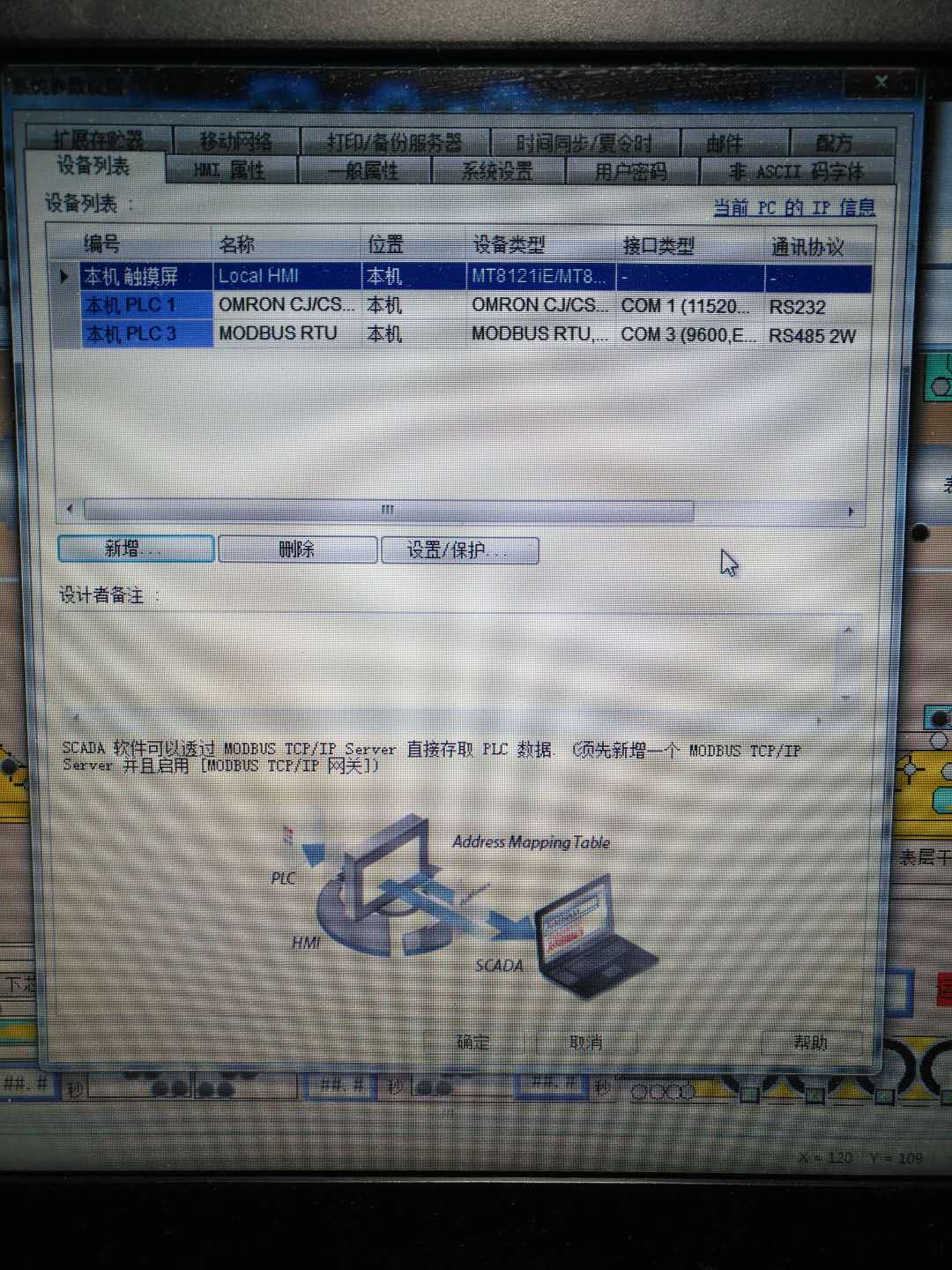

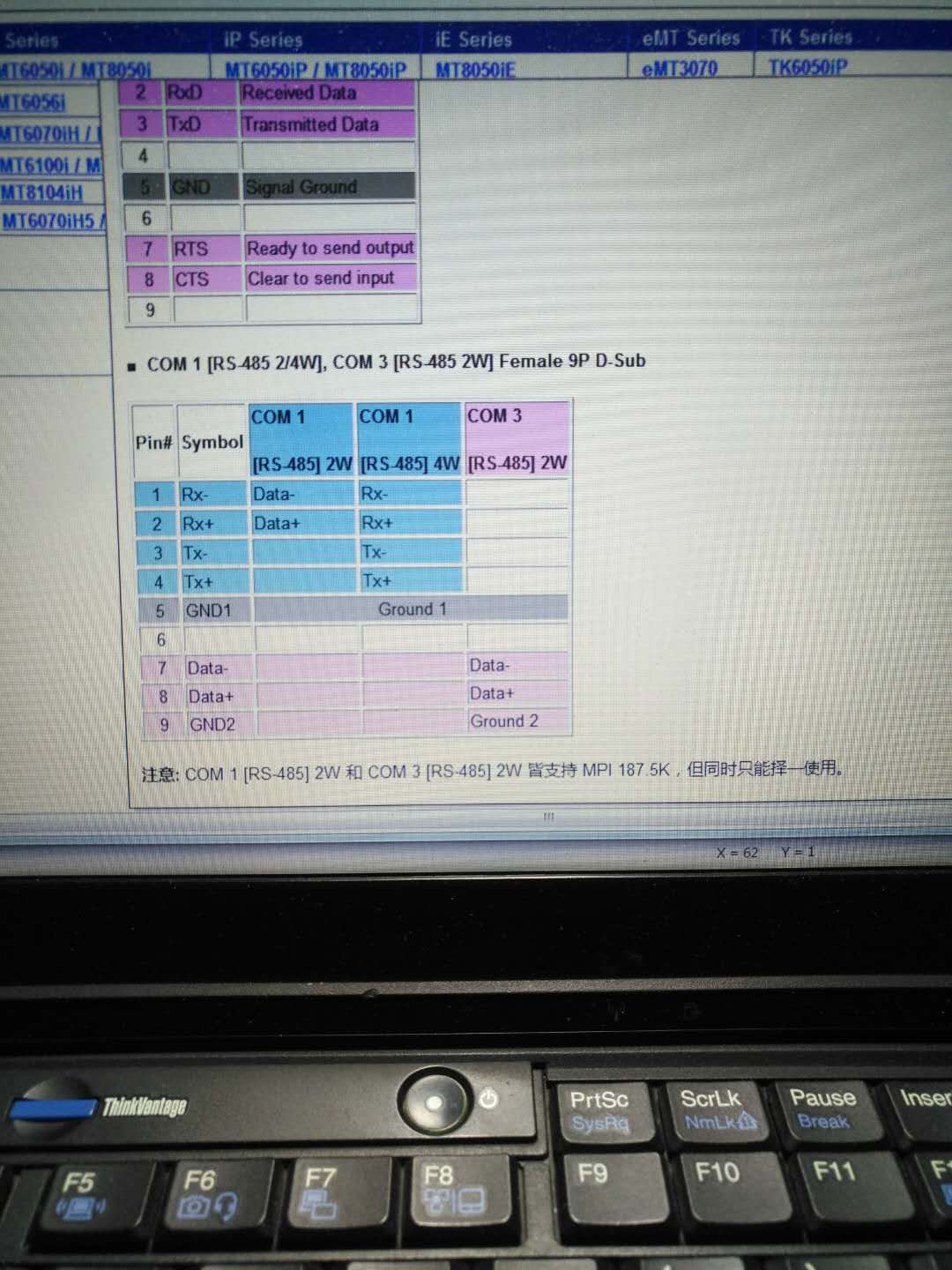

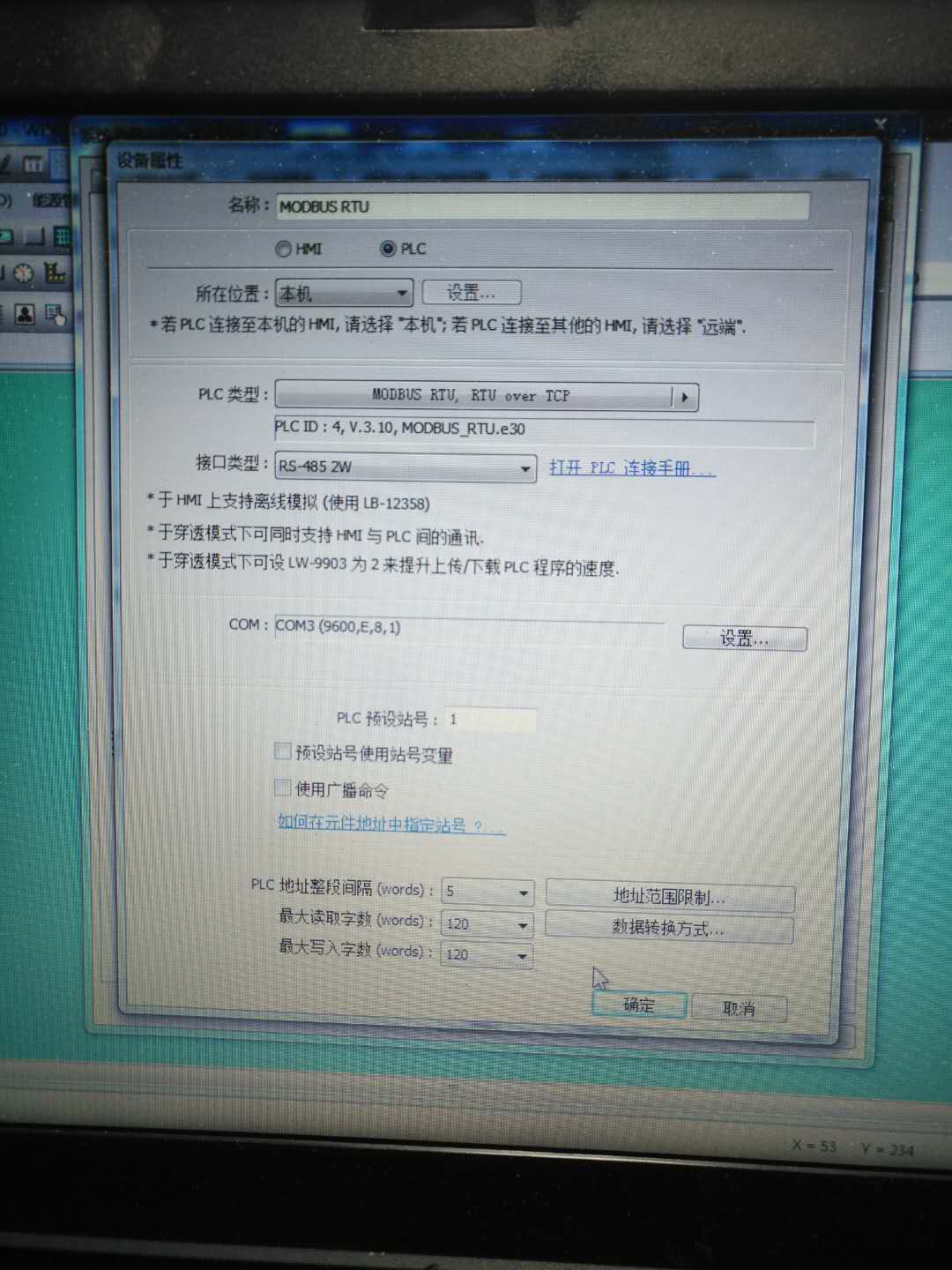

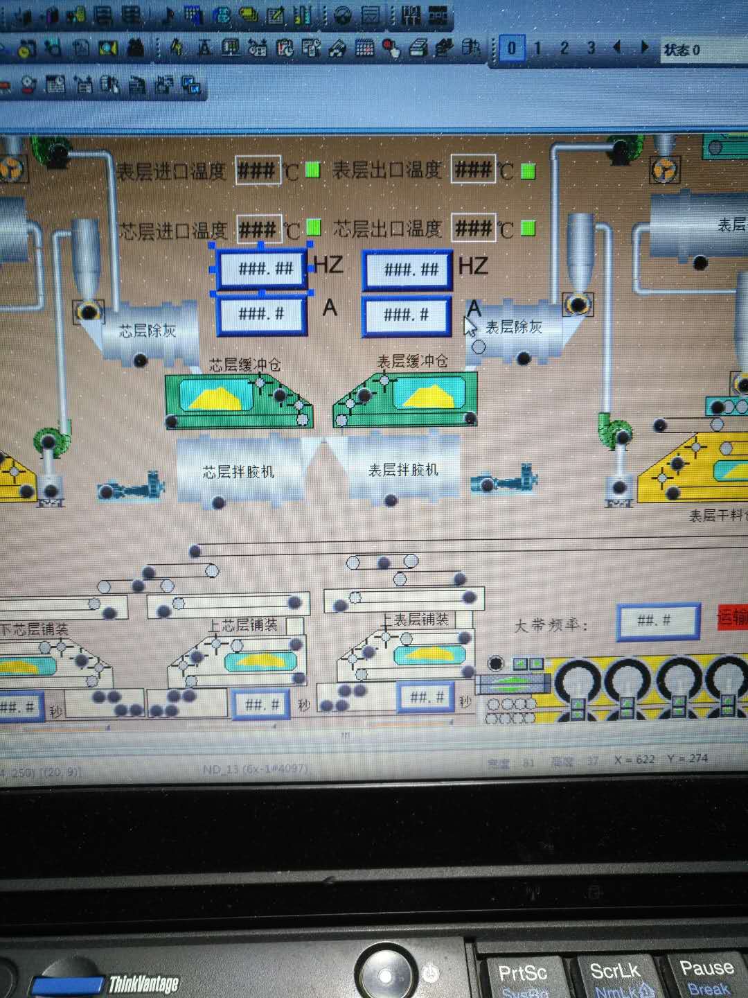

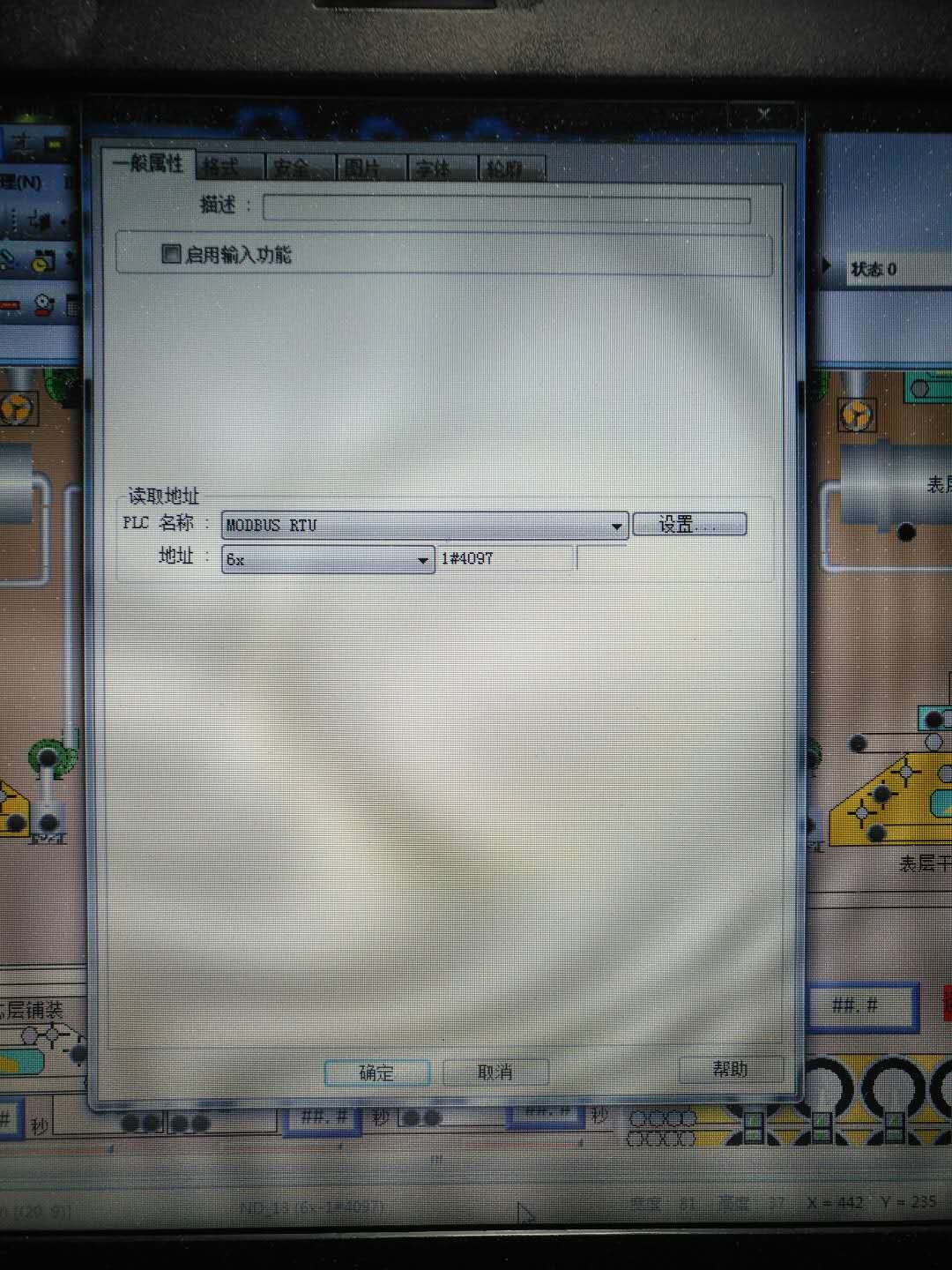

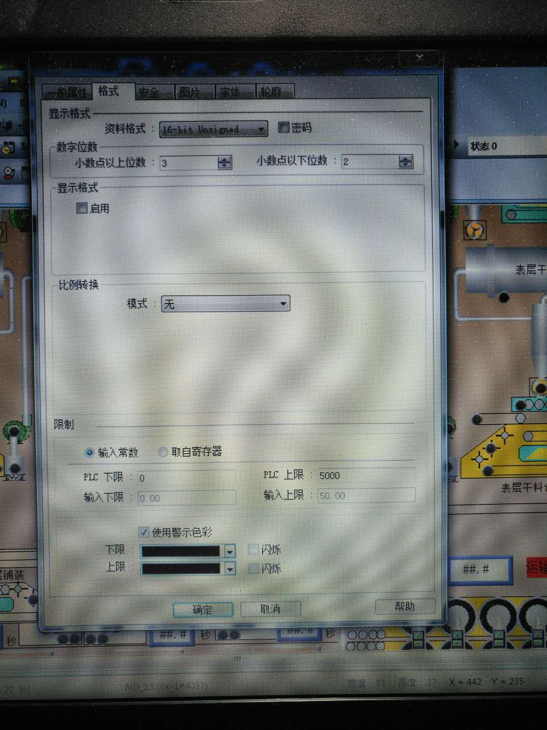

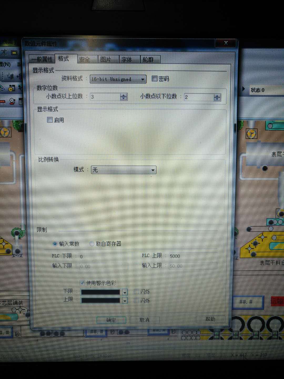

我想用威纶触摸屏的485端口与变频器通讯,检测实时的运行电流,然后传到PLC中做一个报警。威纶型号MT8150IE,查看了端口的定义,使用的COM3端口,7脚为Data-,8脚为Data+。程序做好下载以后,有时候能用,有时候反应迟钝还报PLC 未连接,有的时候监测的那个数值元件框显示不出来。。。是什么原因呢??

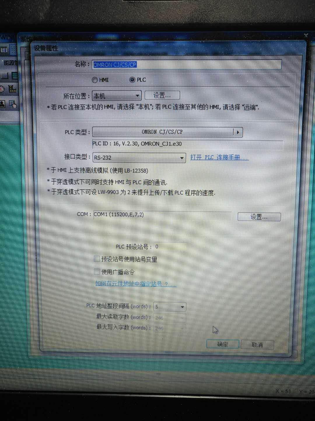

PLC是欧姆龙的CS1G系列。。。。
触摸屏的COM1是与PLC连接的,485用的COM3
因为是临时测试用的,画面也没好好做。485的线用的普通的红黑并线,准备换成2X0.5的屏蔽双绞线。。能不能解决?

触摸屏和变频器的距离10米左右。

属于干扰的问题,可以带屏蔽双绞线,屏蔽单端或双端接地,再过磁环,再不行弄个485隔离,某宝有货!
确定是干扰的问题,更换屏蔽双绞线单端接地解决了

把波率115200调低看看
