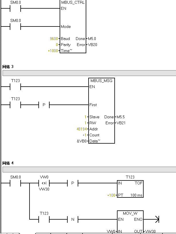

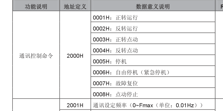

一台机器用西门子S200 与2台英威腾GD200系列变频器通讯,只设置频率,运行由端子控制。程序与大家分享,也有些疑问:网络3中,Addr 不是设置变频器频率(H2001)的地止吗?!48194是什么意思呢? &VB4是什么意思呢?怎么有一个&?网络4中,VW0不等于VW30时,断开T123,从而保存新的设置数据。但是T123前面延长会有一个上升沿信号呢?5里面还有一个子程序,里面是加了密还是自动生成的一个文件呢,怎么没有内容提要呢?

H2001=8193 8193+40001=48194, &--间接寻址。。。。
