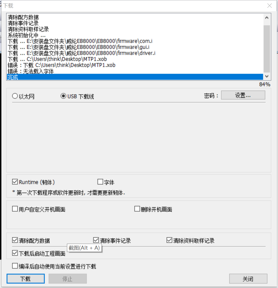

触摸屏载入错误,数据线没问题

我用了两根数据线都这样

问题已经解决,是系统问题,因为版本是比较老的屏,EB8000早在2016年就停止更新,所以对WIN10下创建的文件可能不支持。我用虚拟机XP系统下载就是正常的
