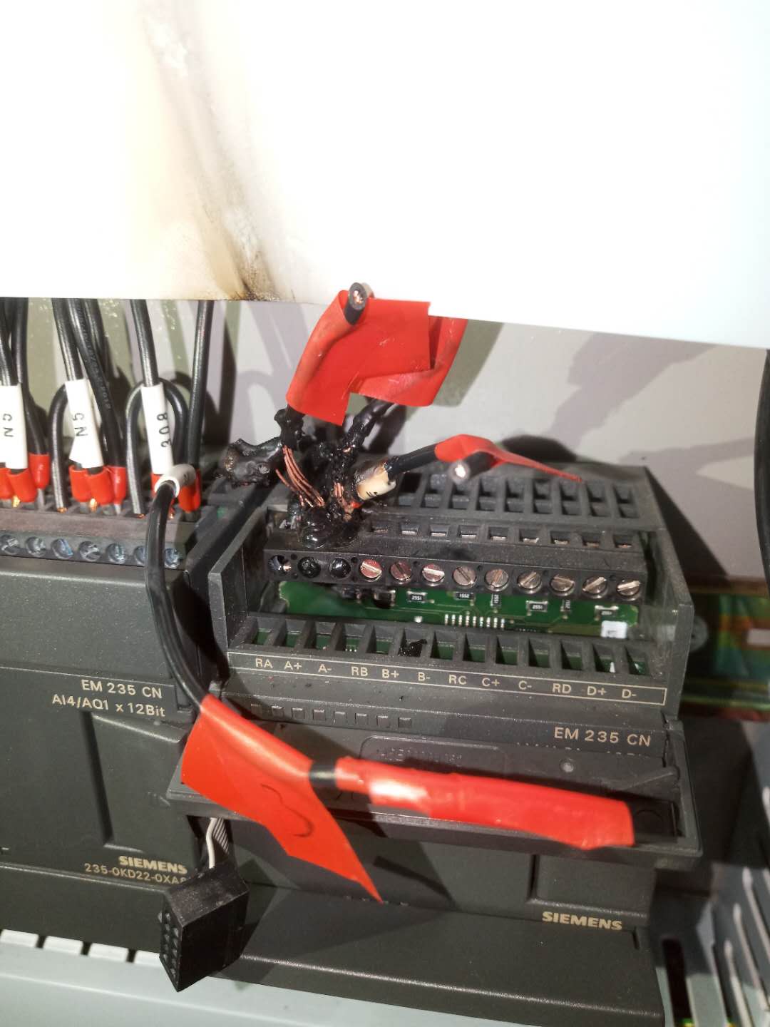

有一台旧设备,突然出了故障(维修工接了一个4-20mA液位传感器然后过了24小时烧掉了),现在已经联系不上供应商,然后发现上载程序有密码保护。
西门子200CN旧款PLC程序密码保护。
请问,这个能破解密码吗?感激不尽!

直接换一个235 就好了,要程序干嘛?

引用第4楼飞龙舞天于2019-05-01 16:37发表的 :
直接换一个235 就好了,要程序干嘛?
对,换235无需修改程序。
