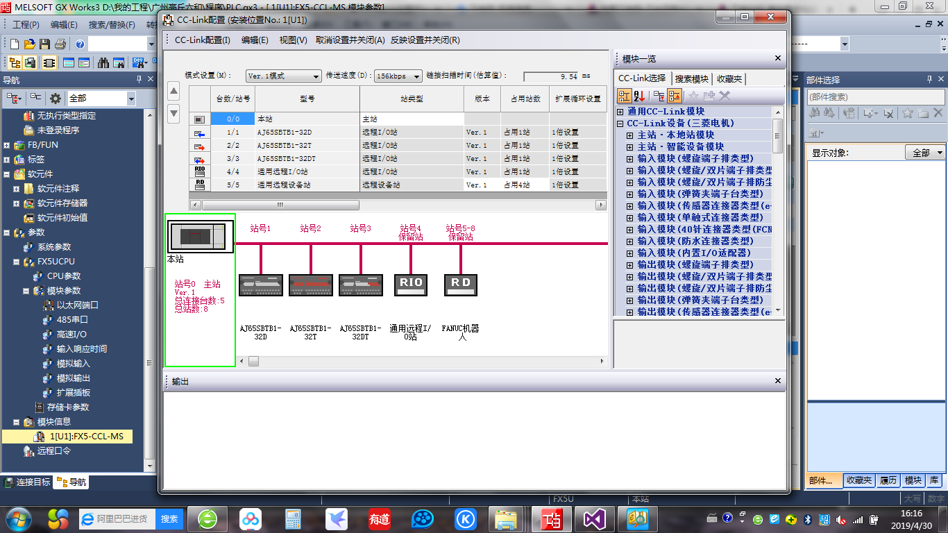

发拉克机机器人增加了CCLINK卡,和刷了软件。5U这边该怎么设置。请教下,谢谢

是发那科机器人吧?
FANUC机器人标配带有CRMA15和CRMA16两条IO输出接头,共有10个输入和10个输出口,一般应用是够用的;用CCLINK通讯是可以将通讯点数扩大,机器人那里要有CCLINK通讯板,并刷有软件;外部PLC要多少点看你的实际需要了,CCLINK只是起通讯作用。

简单得很,刚做的一个项目跟你的配置差不多,但我把CC-LINK换成MODBUS-TCP了

CC-LINK比这个简单得多啊,设几个参数就行了

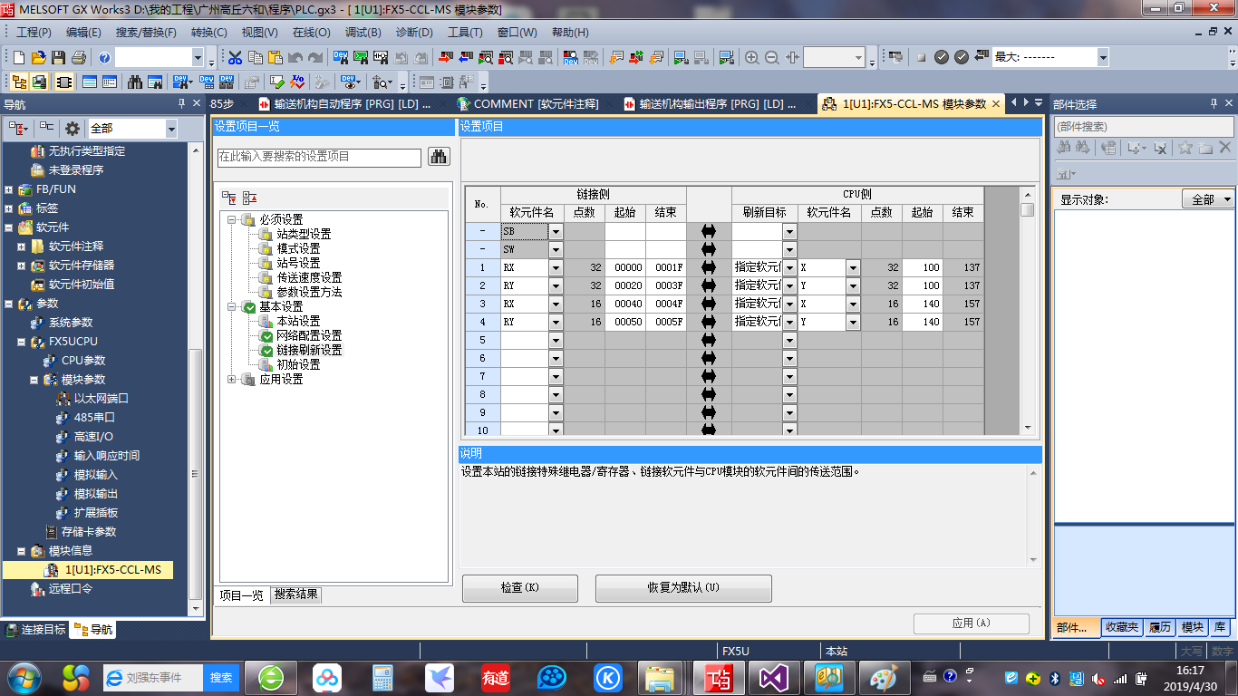

发表于: 2019-04-30 16:55
兄弟谢谢了,那个上面有个SB 和SW的是有上面用处
