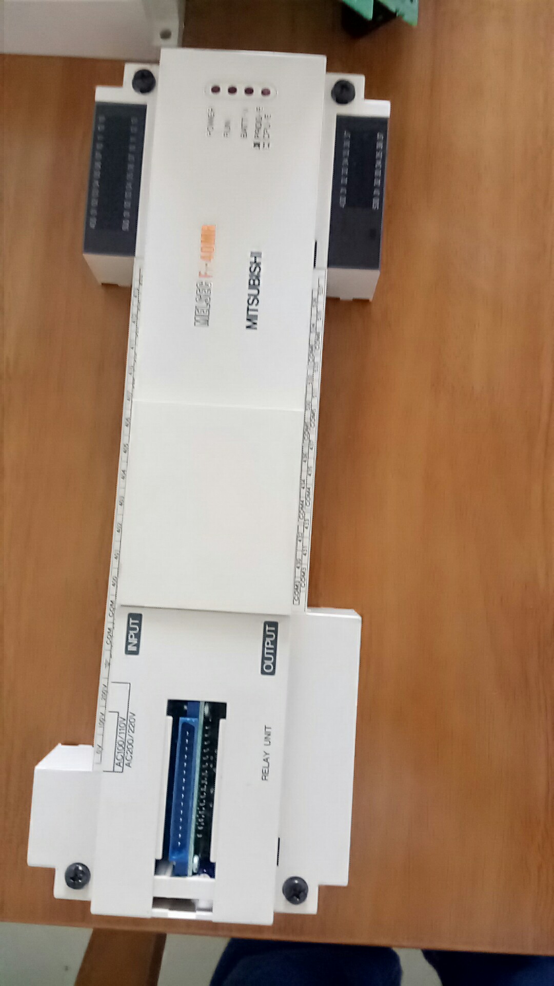

这个老式PLC用什么编程线 有人用过吗 现在还用得上吗 有二个接口一个是编程口,另一个是什么接口, 有人用得上的吗

藍色那個是插一個專用鍵盤,無法連電腦.

在旧设备上还 有看到,用不上啦!
这种PLC坏一台改一台,改为FX2N的,当时FX3U还没出;用手持编程器读的程序,然后才用编程软件写成FX2N的程序,那 是十年前的事了。

另一個插EPROM,有軟體但只支援xp

古董啊,坏了直接买个国产工控版,重写程序换了吧,找到那个线的钱都可以买个二手的2N或新的国产版了
