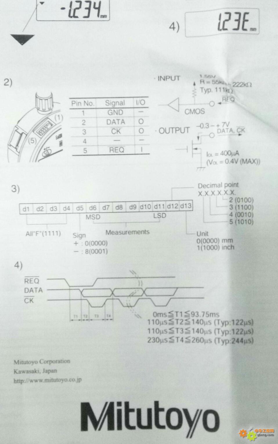

数据接口说明:

用单片机读取,可以参考SPI的时序,
感觉好像是SPI 通讯方式.

是SPI接口的,没有实物,不知如何写代码?

STC系51单片机,
STC官网有SPI通讯例程,
按照时序操作就可以.
用C的话,百度一下,一大堆例程.
主要复杂的是数据转换,
