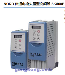

    4楼  发表于: 2019-04-27 11:37
    这种德国变频器,加装位置卡,通过装在电机上的编码器反馈数据,可以做到精确定位,但是,东西很贵。
