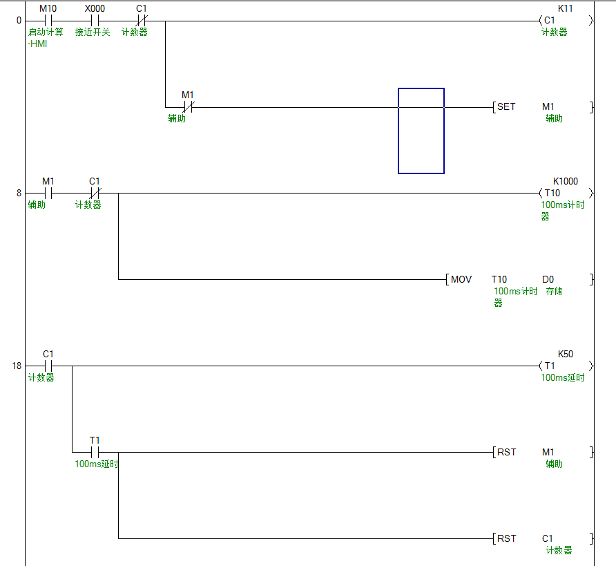

如果,小白想问大家这个应该如何去做,请大家给个思路。
是这样子的,如果机器运行以后,约5秒钟后(或10秒)在屏上显示一分钟能生产多少个产品。
如果把变频器转速调高以后,也会立即能体现出来。
知道对大家来说比较简单,可以这个想了好一会儿还是想不出来。

1楼  发表于: 2019-04-25 19:24
生产一个产品需要多长时间,然后计算出每分钟生产多少个产品

2楼  发表于: 2019-04-25 19:45
這還牽扯到頻率提升10% 生產速度會提升?%
這些就是要自行利用一堆加減乘除的計算去演算
最後才用畫面顯示出來

3楼  发表于: 2019-04-25 19:45
通过某个动作来计算单个产品时间,或者直接对产品计时,

4楼  发表于: 2019-04-25 19:47
引用第1楼永恒14于2019-04-25 19:24发表的  :
专门有一个接近开关的,打一个计一个的。一分钟根据变频器的频率不同,在二百到一百多之间。
只不过现在都是用的是一个外接的转速表。

5楼  发表于: 2019-04-25 21:07
看两个产品的间距是不是固定的,
如果是,那就是线速度/间距。
如果不固定,那就要另外算了。

6楼  发表于: 2019-04-26 11:54
引用第4楼愿天天天蓝于2019-04-25 19:47发表的  :
只不过现在都是用的是一个外接的转速表。
既然有接近开关,你用高速计时器记录下11次接通的时间,除以10不就生产一个产品的时间吗?然后用1分钟除以这个时间就行了啊,以下是3U写的示例程序,D0就是统计的10个产品时间
按照你说的1分钟100-200的速率,可能要用到扫描周期更短的PLC,计更多产品数才算的准确。

    7楼  发表于: 2019-04-26 20:52
    请问你的这些注释是自己写的吗。像100MS这些是自己写的还是编程软件设置的。

    8楼  发表于: 2019-04-27 08:10
    引用第7楼愿天天天蓝于2019-04-26 20:52发表的  :
    肯定是自己写撒
