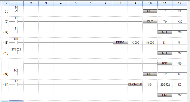

程序如图,用了各种办法,清SD5500不行,DMOV,DHCMOV,DHCMOVP都不行, 清SD5502也不行
请问有没什么办法,除了原点回归外,有办法让这个SD5500 或 SD5502 归零。

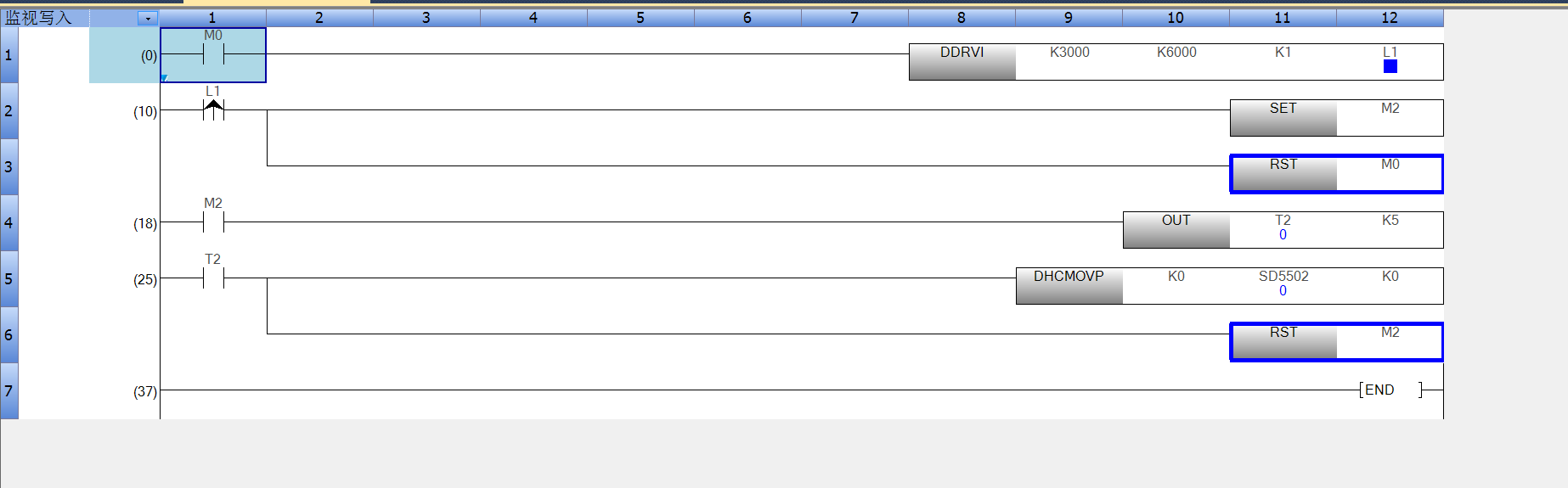

把M1改为L1  ,
   LD  SM8029改为LDP L1
看看可以不

已测试 可以清零

    显然你没有仔细看5U的手册,DDRVI后面用到的M,实际上占用了2个,也就是M1(定位OK)和M2(定位异常)。你直接用源程序的M1替代SM8029,然后置位M10,再用M10延时去清零就可以。
    楼上的程序居然歪打正着了

    谢谢,我经过测试也发现了。  M的确占用二个,一个正常结束 ,一个异常结束 。
