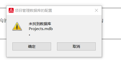

管理为什么是这样的?

我前几天安装也出现这个问题,后来换了一台电脑,在网上找了一个64位的OFFICE装上再装EPLAN就可以啦,你可以试试

把office换成跟软件一样位的

我试一试

我的也一样的问题 我的office和eplan不统一位数

office的问题
