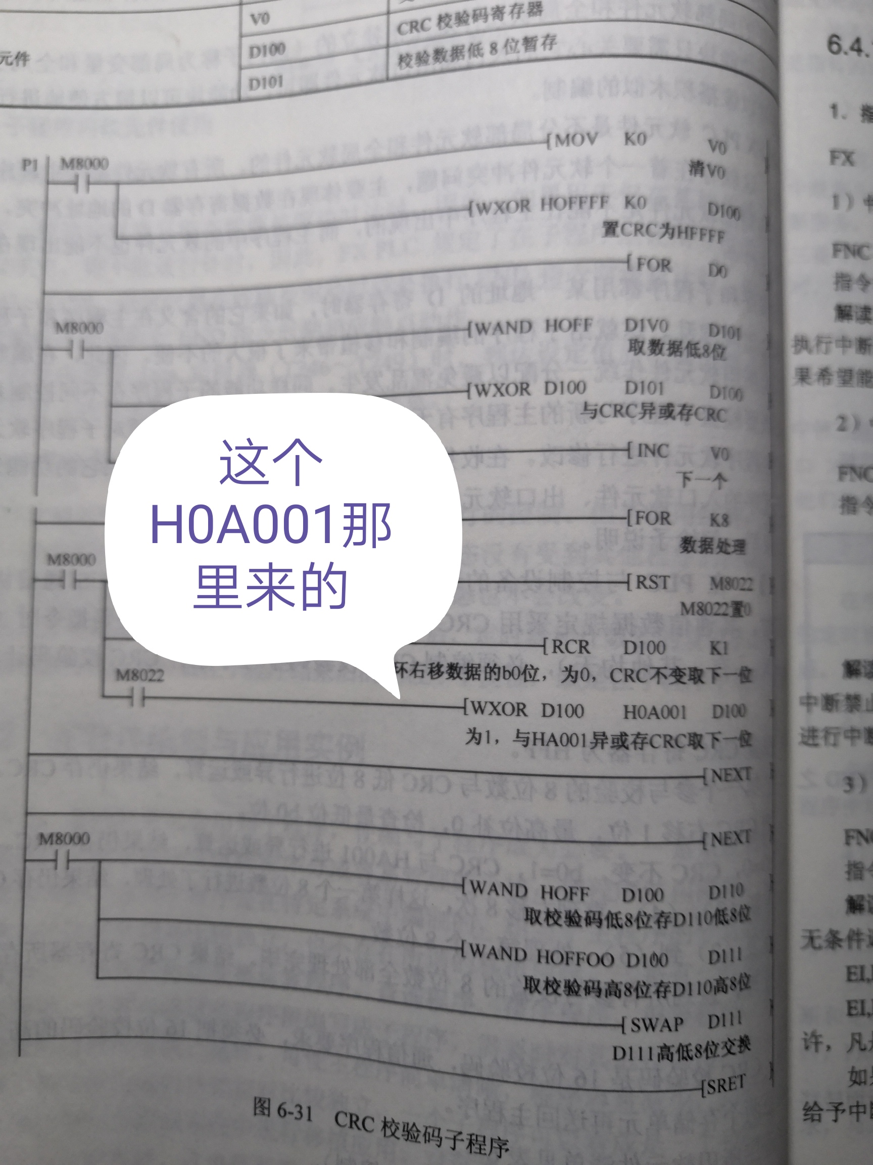

小白问一下通讯,,,师傅们告诉一下

MODBUS 规则规定的多项式值H0A001

MODBUS通信时CRC校验时必须使用的数据HA001,可以看一下CRC校验时如何运行的,就会明白为什么要使用这个数据WXOR操作
