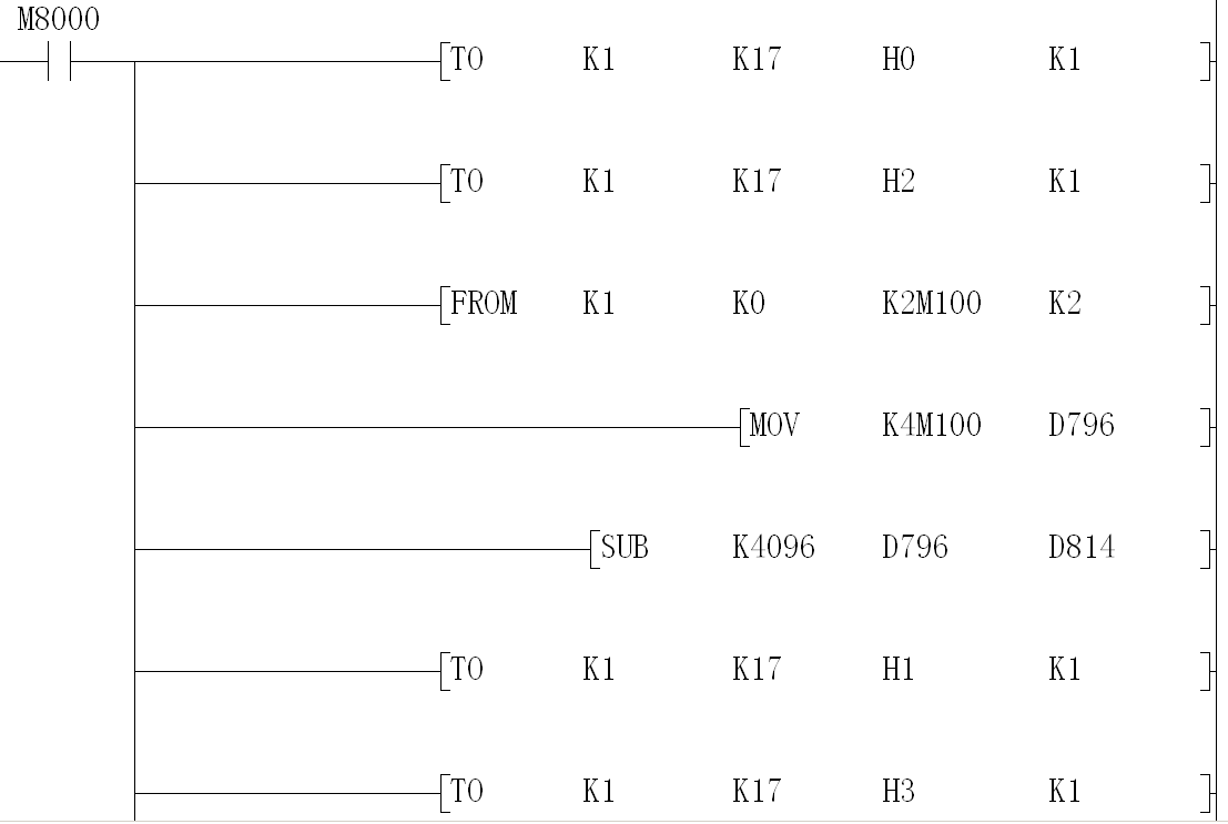

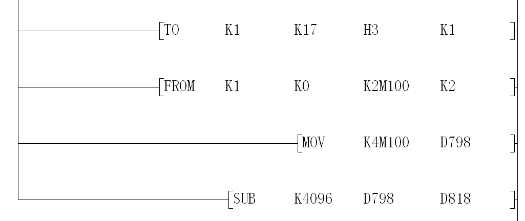

FX2N-4DA模拟量输出模块,控制的伺服。现在是这段程序没有反应无电压输出,前面执行条件已经强制ON了,请各位帮忙分析一下。

PLC后面就这一个模块,第一个模块是K0,程序都是K1.模块缓存K0是输出模式,K17是第四路输出的增益数据。实际只用了第一路输出。
