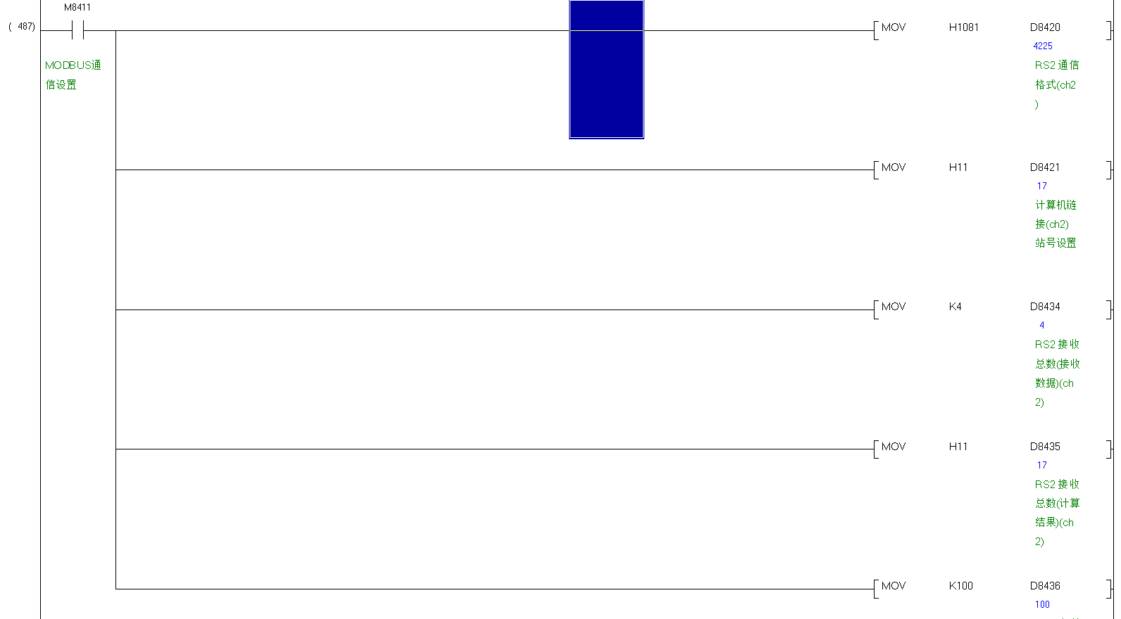

FX3U外接了一个FX3U-422-BD板和FX3U-485ADP-MB,FX3U-485ADP-MB我这么接应该是CH2对吧,。
现在的接法是通过一个232转485转接器接到电脑上,RDA短接接SDA接转接器的485+,RDB短接SDB接转接器的485-,然后在PLC的Main程序里加了这段,把PLC作为从站。
这一段程序我加到Main的最后,但是这样子程序本身就有问题了。
大佬们,能否帮忙改一下,顺便指点一下怎么样,源码附在下面。
程序.rar (351 K) 下载次数:47
调通后一点点敬意,100块小红包~

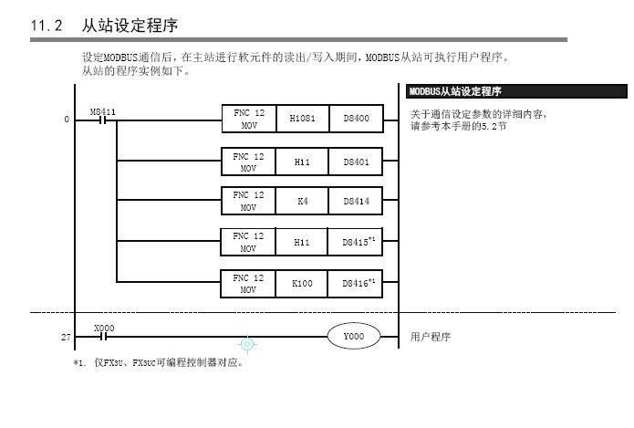

从站是参考这里的,替换成了CH2的寄存器。
