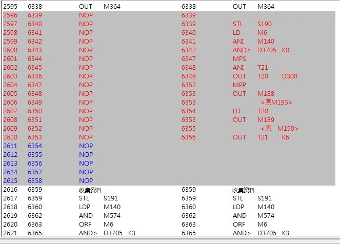

GX Works2使用线上编修模式,删除后的程序步数却没有减少?
SHIFT + F3使用线上编修模式
发现线上编修模式删除更新后的程序步数却没有减少?
结果程序常常使用后,确越写越大
用了下面这两个还是一样
F4
SHIFT + ALT+ F4
要如何使程序瘦身呢
使用验证新旧档案就可以发现
如上图
左边新的 右边旧程序

使用 批量删除NOP指令 功能。
就是有NOP也无所谓的。梯形图里面根本看不出来的。
