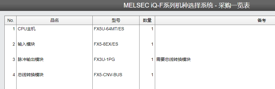

三菱PLC有很多的系列,选型怎么选 如我有个项目,5个轴,精度不高,  2个输入模拟量,    其它的IO E有36输入,22输出,
怎 么选 先A   ,,Q   L  5U  3U   3GA   选哪个,老板有钱,不在意钱,但选哪有有什么好处?

两个FX5U-64MT。或用Q系列,Q系列成本高很多,接近10000

用FX-5U,加几个模块,功能能满足,又有性价比

都选5U了就不要加脉冲输出模块了,用5个JE-C的直接插网线不就好了
IO点整够用就好了

5U本体好像只支持4轴,如果说她的以太网端口还支持联机定位驱动以太网伺服驱动器,真没有了解过

既然不差钱,按罗列出来的系列中, Q系列是最好的选择,扩展和通讯都是最丰富的

实话说,光纤抗干扰能力远大于普通网线,建议光纤;
另外Q系列功能强大,Q26有260K的海量程序存储空间,你高兴了再加20M存储卡也没有异议
