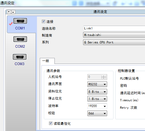

三菱Q系列Q00UJ自带的RS232串口怎么和触摸屏通信不上,但是可以下载程序,有大神知道么

什么屏?Q系列的232接法 除了3根线 还有两根哦
还有什么线啊,求告知,台达的普通SS411屏

和什么屏通讯 连线 通讯参数都对了?

我这样用,可以的呀。

引用第3楼anlyl2014于2019-04-28 22:14发表的 :
[attachment=232379]
我这样用,可以的呀。
你这是什么品牌的屏?

台达,10S411的人机界面

找到原因了,6针圆孔有两个角要短接
