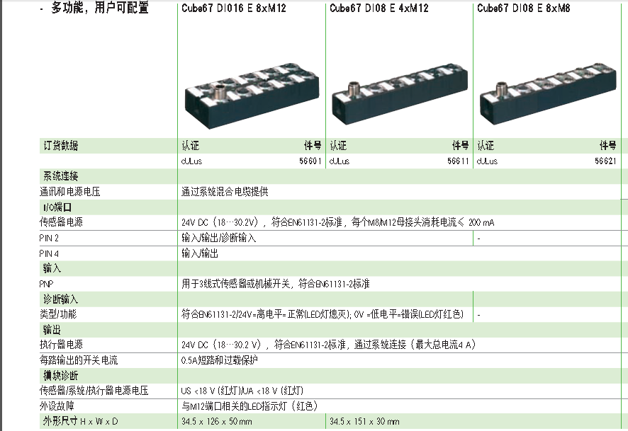

各位大师好!
请问有用过MURR现场总线模块的吗?这个模块坏了更换需要设置吗?

不需要设置

AS I总线,要配置一下地址
