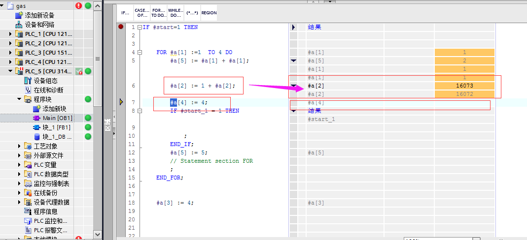

FOR #a[1] :=1  TO 4 DO
        #a[5] := #a[1] + #a[1];
        #c := 1 + #c;
        #a[2] := 1+ #a[2];
        #a[4] := 4;
        IF #start_1 = 1 THEN
        END_IF;
        #a[5] := 5;
    END_FOR;
在编写的一个for循环中,用数组a{2}定义了一个int整数进行自加1(其初始值为0),即:a{2}:=1+a{2};当for循环第一次,执行到自加语句的时候,其a{2}的结果应当是1啊,怎么这么多啊,就跟梯形图里的add指令一样,一接通使能,每个扫描周期加一次。而java语言里,for循环执行一次就加一次。求教如何使for循环,每循环一次,自加的时候,语句只加一次呢

因为start=1,那么每个扫描周期都在执行for循环………………
这不是SCL的坑,是程序员自己挖的坑啊,你这个程序,在JAVA中也是这个状态,你这个程序,在JAVA中不就是
while(start){
    for(int a[1]=1;a[1]<5;a[1]++){};
当start=1的时候………………
Good Luck~

scl 用的是单步调试,点一下鼠标走一条语句。才走了半个循环呢,只走到加1的语句,后面的还没执行,
下面的是用Java写的单步调试,不这样啊
thanks

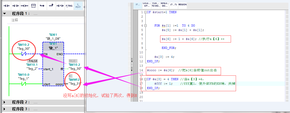

今晚写了个实验程序:
用for  里面写
a【6】++,
执行完for后,
把a【6】的值送到输出端(没写a[6]的初始化),
执行完输出语句  下一行
用if语句把fff的值置1,进行输出(目的是把调用他的块en端关掉,结束扫描)
最后实际输出的值就根理论相同了。。。。
也就是1:scl的单步调试,不是按照cpu扫描周期走的,也就是你每走一步,cpu也许扫描了上万次。(根Java不太一样,java单步调试只输出一次)
2:plc的scl进入扫描,由于没有高级语言中的“return”进行返回,所以他执行完语句的最后一条后,还会从头再扫描。。。。也就造成了cpu每扫一次,for语句的就重复执行一次,这cpu如此扫描,就使for如此进入重复执行的死循环,,,,,,
