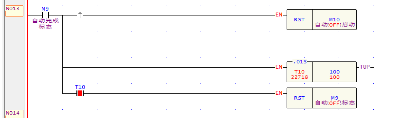

使用永宏B1z-40MT PLC,定时器使能信号断开,定时器继续工作计时

其他有用到T10
没有,整个程序只用了这一个定时器

把T10單獨拉出來,用一個 X輸入信號控制試一下,可能是你的程序結構寫的有問題,競爭與冒險

永宏的定时器是到达你的设定值后触点导通,但是定时器会继续计时到溢出值,跟西门子一样,不影响使用
你重新给他上电他还是从0开始工作

永宏的定时器,你不断线圈的电它是不会停止计时的。但是到你设定的时间有输出。

多寫一行 SET M1957,出廠設定M1957=0
