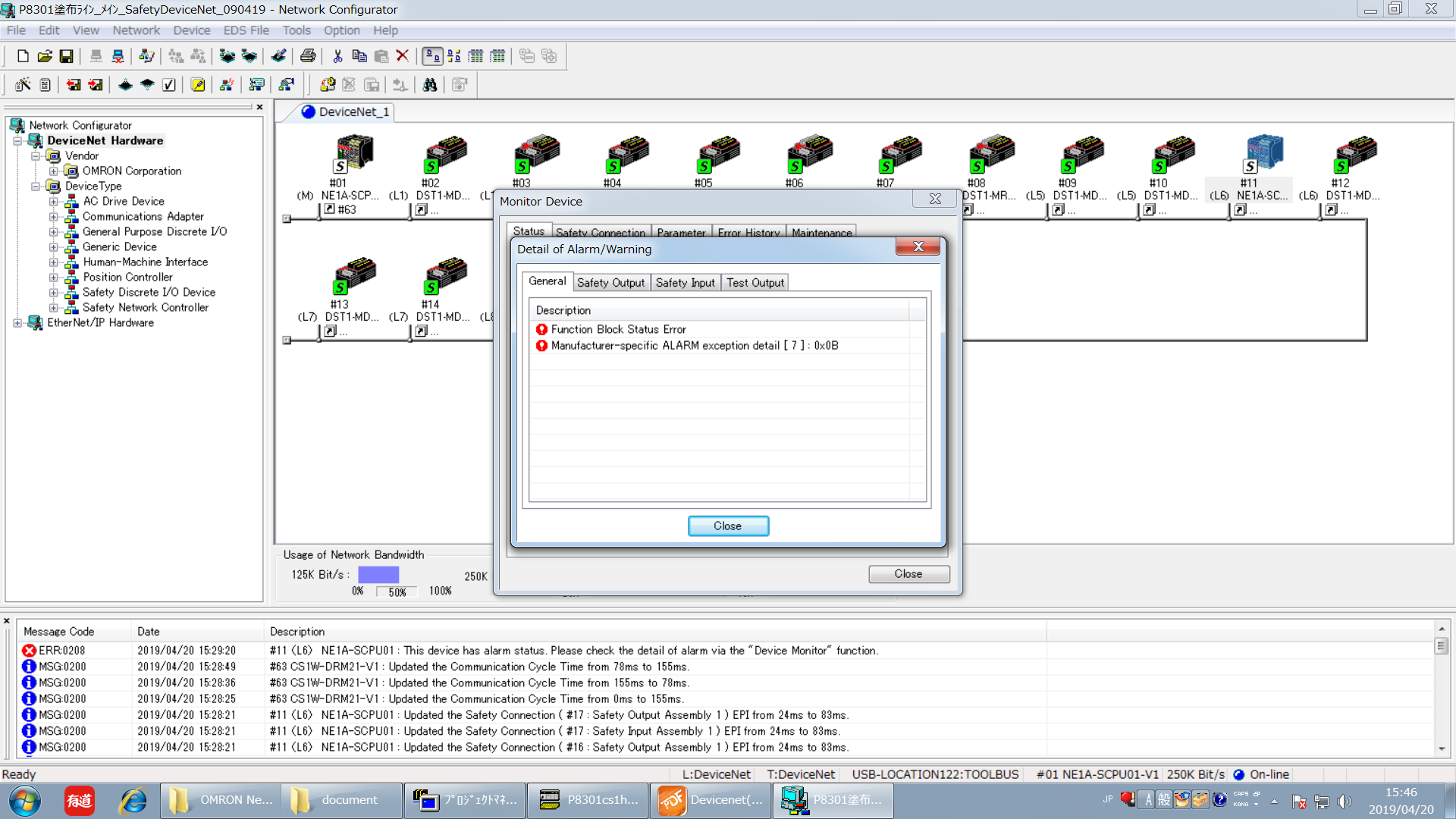

描述:图一

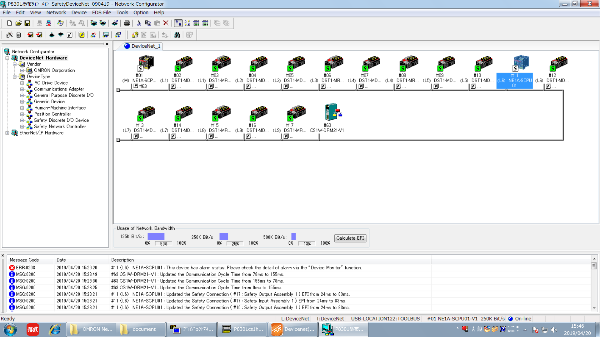

描述:图二
描述:图三
先谢谢各位大大的帮助.本人刚使用欧姆龙NE1A-SCPU01安全模快,内部的程序是以前编好的.由于原来的NE1A-SCPU01安全模快坏掉了,新的买回来下载程序启动报警见图一,图二是运用的网络,图三是内部程序.在内部程序在线监视时发现有一功能块无反应.请各位帮看一下是什么问题,非常谢谢各位了.麻烦各位了

硬件组态没搞好吗? 看着样子应该像

最近也更换过相关模块,第一个报警:请把配置下载进去后,把每个模块都校验后进行锁定即可。
