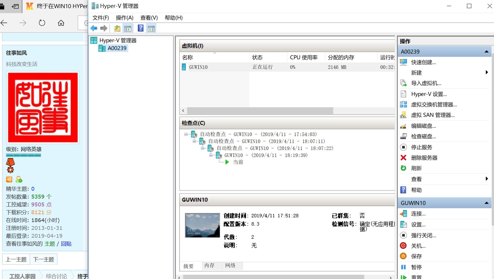

公司一家设备采用西门子博途V14SP1编程,另2家设备采用V15编程。(个别原因因为........),

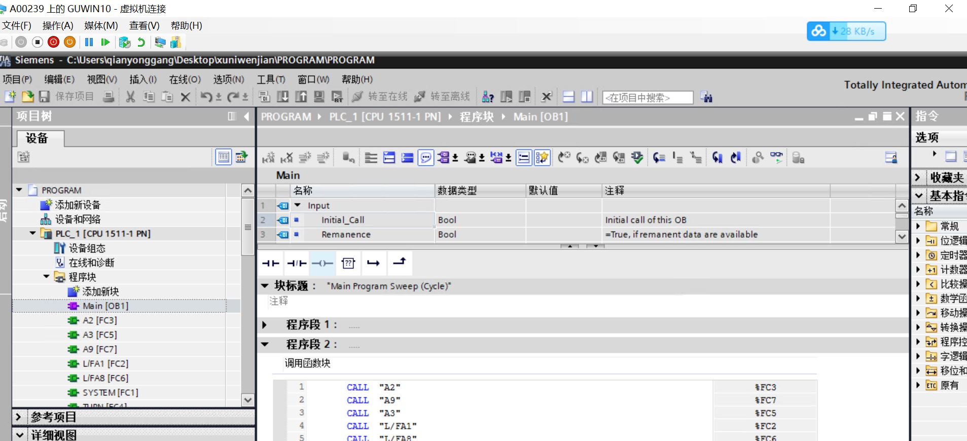

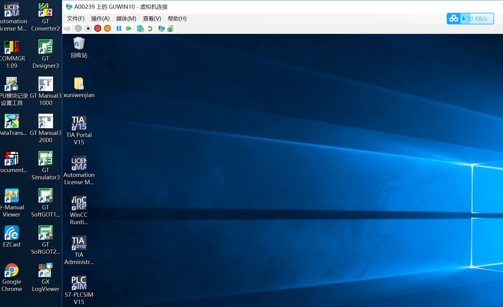

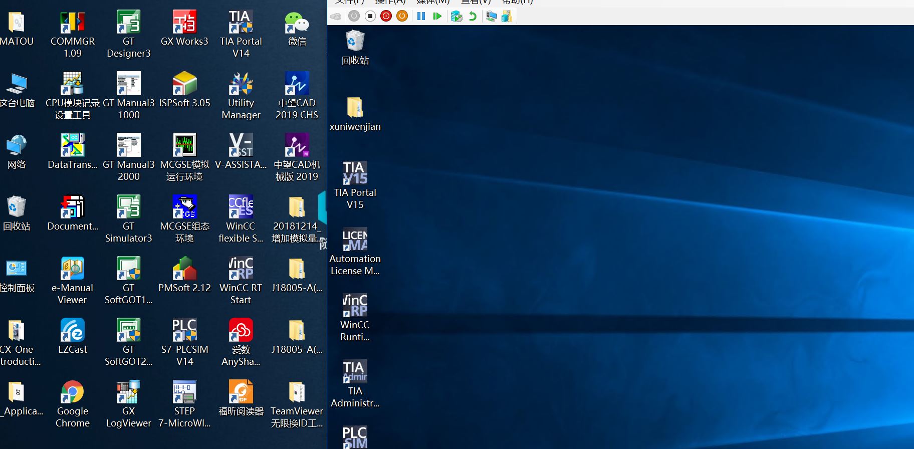

故事的开始是公司配的新电脑我装好了V15。但装好后发现无法打开对方发我来的V14压缩文件中的人机程序,并出现提示版本不对。查了原因是对方使用的西门子人机某款型号V15竟然无(why???),没法.只有卸载V15安装V14SP1,(期间折腾半天.,差一点就准备系统重装。省略.......).安装好V14SP1能够顺利打开PLC和人机程序。过了几天另外厂家设备到货,一查发现竟然都是用V15版本,晕死。西门子V14、V15 STEP 7 XXX  Professional软件是可以共存在一个系统,但WINCC Professional不可以。没法决定安装虚拟机。因为本人用的是WIN10系统,找度娘指导发现竟然自带虚拟机Hyper-v,折腾半天开启了虚拟机。到网上下载WIN10安装包(.iso),下了2个都无法引导成功。找到公司IT要了一个安装包,引导成功安装完毕。跳出WIN10熟悉的操作界面。试着准备将厂家提供的V15软件安装在虚拟WIN10系统里。咦?为何无法复制粘贴,也并无法拖拽导入?赶紧继续百度,发现win10自带的虚拟机不支持复制。只能用文件夹共享模式,折腾半天........成功安装V15。解压程序文件,可以操作,至此OK。

补上虚拟机界面

WIN10自带的Hyper虚拟机真的不好用,上周发现无法进入虚拟操作系统,估计是物理机系统自动更新导致(工控人对系统更新还是要慎重),从多个还原检查点进入都失败,实在没法只有删了虚拟机,重新安装。辛亏虚拟系统我只用博途V15,程序重新安装费点时间。
