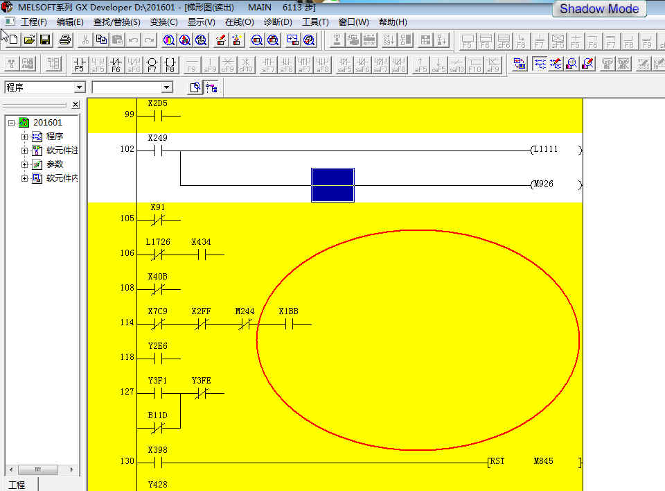

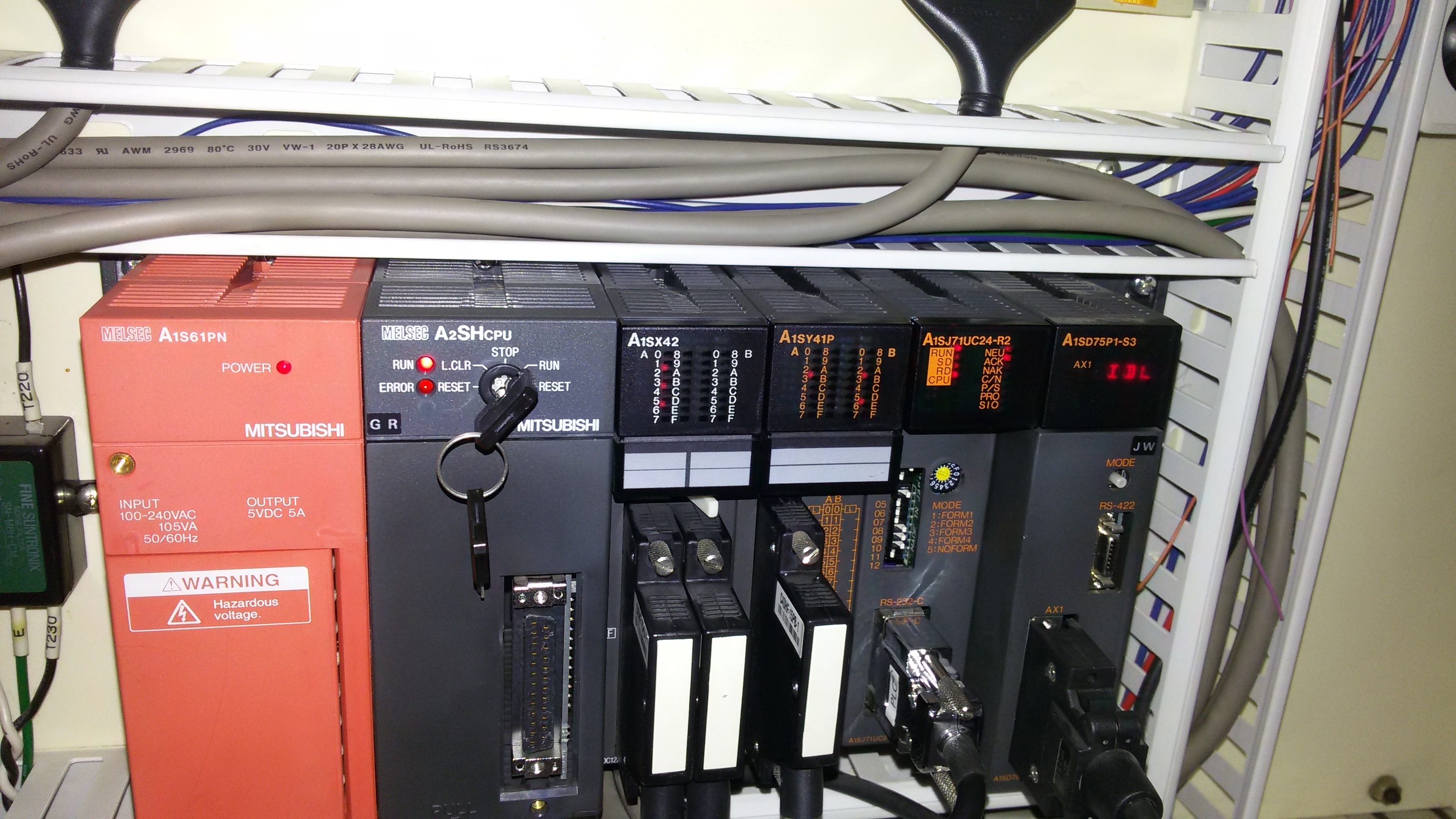

三菱A系列PLC电池没电后掉电会丢失程序的,读取状态如下:
