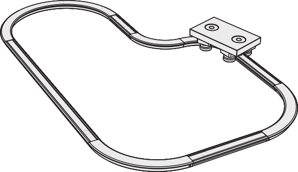

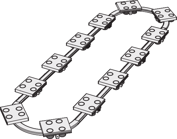

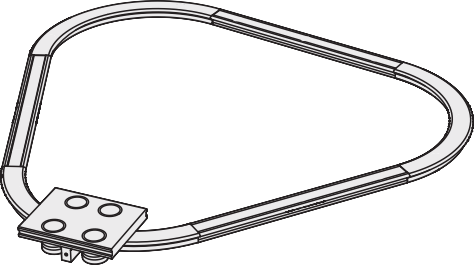

2、典型轨道布局形式
直线导轨和圆弧导轨通过不同的变化组合,可以实现近乎无限种轨道布局形式。生产应用中的典型轨道布局形式有:椭圆形布局、矩形布局、三角形布局、不规则形状布局。其中,椭圆形布局和矩形布局最常用。

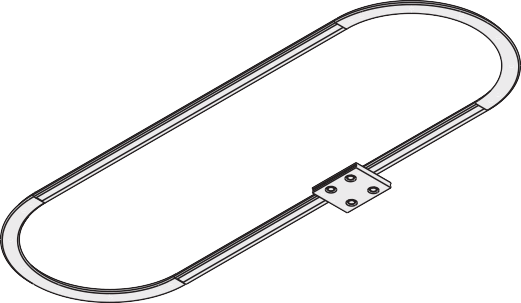

(1)椭圆形轨道布局。

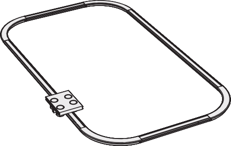

(2)矩形轨道布局。
(3)三角形轨道布局。
(4)不规则形状轨道布局。以这种形式布局的轨道需要配合特制的滑块一起使用。

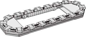

3、典型驱动形式
环形导轨主要有矩形和椭圆形两种布局形式,而其驱动系统主要有同步带式、链条式、螺杆式、十字臂式、凹槽轮式。

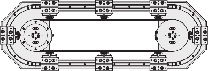

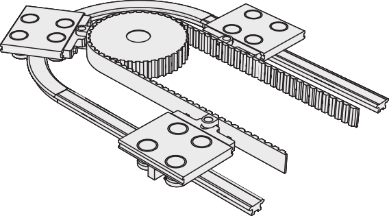

(1)同步带式驱动
同步带式驱动为最常用、易于设计、具有性价比优势的驱动方式。伺服电机带动同步轮旋转,同步带与滑座通过开槽式或夹持式设计连接。

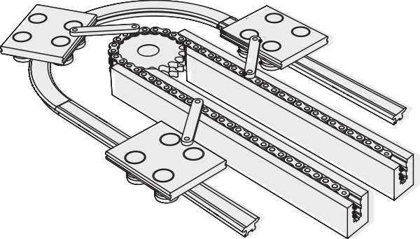

(2)链条式驱动
滑块与链条可以直接连接,也可以通过传动杆连接。相对同步带而言,链条可承受较大荷载。
(3)螺杆式驱动
这种驱动方式的环形导轨特点是运动速度更高,定位精度更高,实现快速定位。

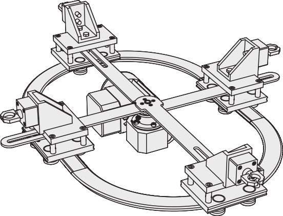

(4)十字臂式驱动
电机置于系统中央,十字臂上带有长槽,以适应滑块与电机驱动轴之间的距离变化。这种驱动形式的传动机构简单,不同滑块之间距离不易变动, 但电机的启动力大。

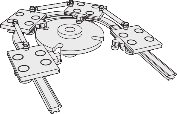

(5)凹槽轮式驱动
相邻滑块之间用连接杆连接,使得滑块之间的距离不易变动,位置更精准。滑块上安装有从动滚轮,滚轮与凹槽驱动轮上的开口啮合。这种驱动方式要求滑块间的连接杆具有一定柔性,而且凹槽轮上与从动滚轮啮合的位置需要留出足够的间隙

(4)选择及计算系统的各项参数
对应每一种规格的圆弧导轨,怡合达推荐使用以下齿数的主动同步轮(齿型AT10)。对应关系参考下表:
确认了同步轮尺寸之后,就可以计算以下数值: 同步带周长A计算公式为:A = N × S
直轨长度L(等于同步轮中心距)应该满足以下等式:A= 2 × L + 3.14 × D

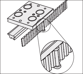

(5)同步带与滑块的连接方式

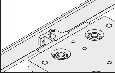

(a)开槽式连接:
同步带上安装有开槽式连接扣件,安装在滑座上的金属销与开槽式扣件啮合。连接扣件上必须设计长槽,这是为了适应承载滑座从直线运动变为曲线运动时的微小偏移。
(b)夹持式连接:
这种方式无需让螺钉穿过同步带。同步轮上必须加工出凹槽,以避免与夹持零件干涉。
