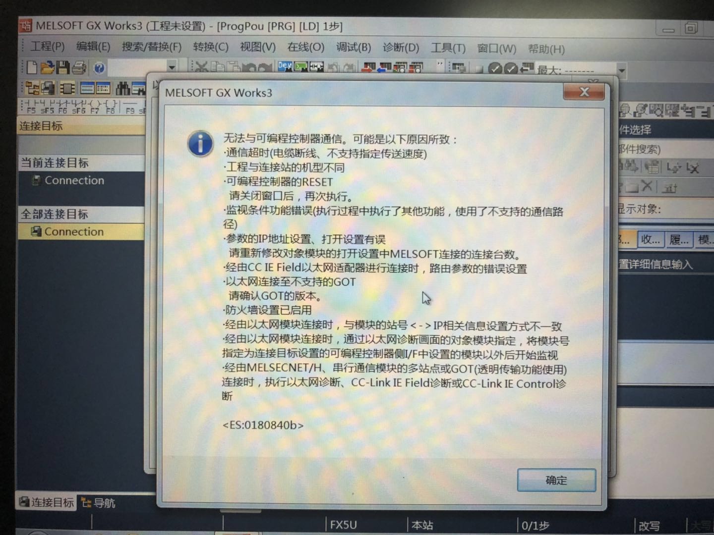

由于笔记本自身系统的问题,用不上GX Works3,所以我下了个虚拟机来运行,但是虚拟机运行的时候无法跟FX5U的PLC通讯。
笔记本连接Wifi以及有线网络的时候,虚拟机都可以正常上网。
但是为什么跟PLC以太网连接的时候无法通上?
有没有大神可以帮帮忙。

怀疑你虚拟机驱动没有安装

把无线网络适配器禁用,本地连接属性IP设好,虚拟机网络设置桥接模式,
