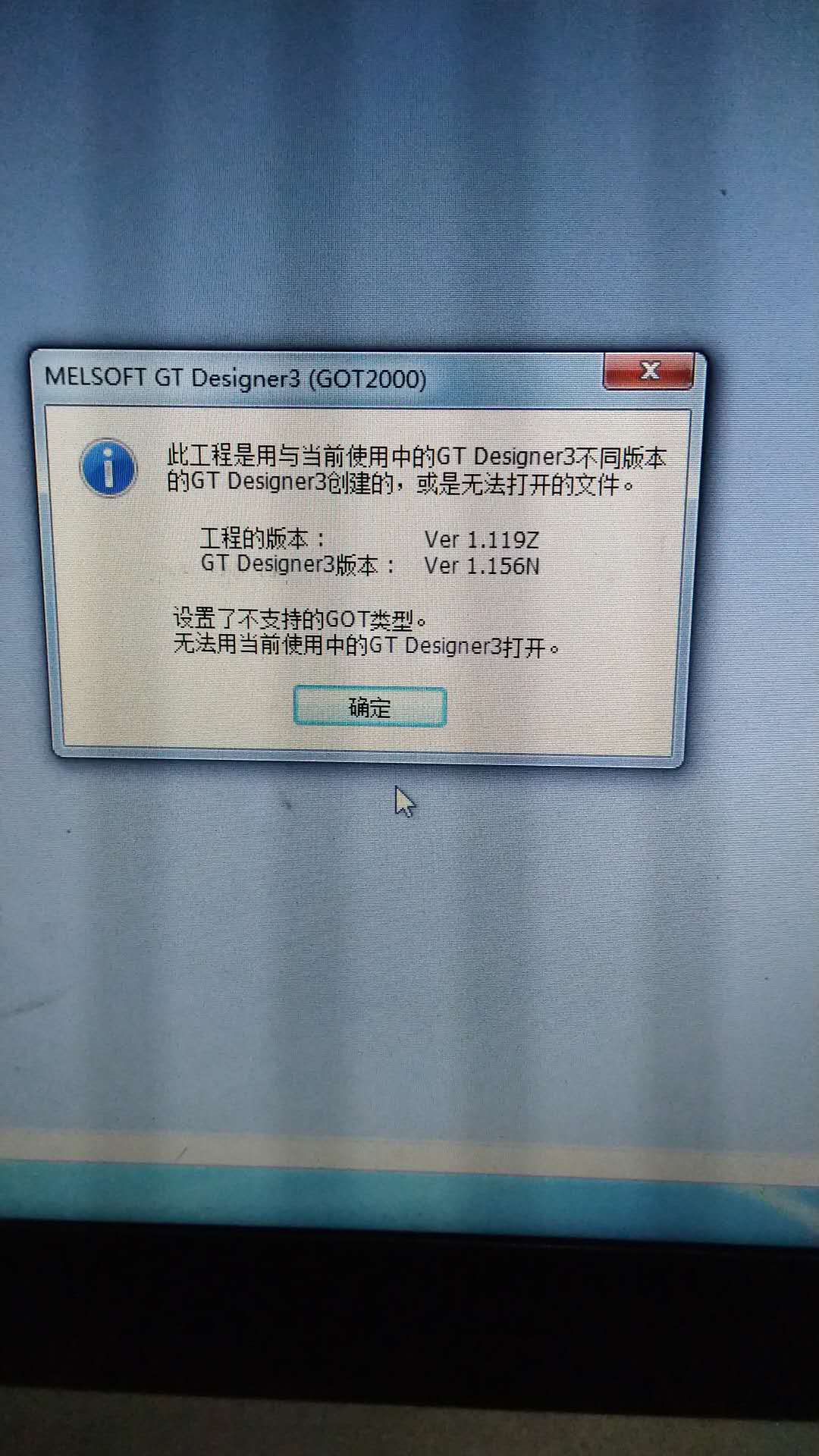

如图所示不同版本无法打开该工程,是我安装的版本太高了还是个什么情况,求大神解答一下,谢谢!!

安装包里面DISK1-TOOL-GS文件夹里面安装下,触摸屏应该是GS系列的。

你的版本已经足够了,而且超越了。
只是你的版本少装了一个插件,所以认不到GS2107或GS2110
安装DISK1\TOOL\GS\ 下的小插件就行

常来的人都知道这个三菱的BUG
