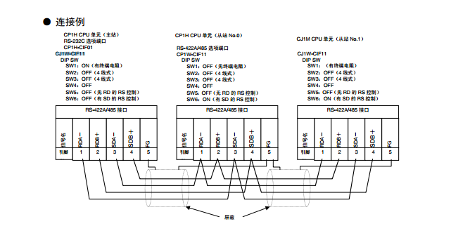

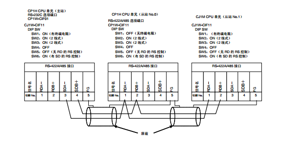

个位坛子里的大神,我有现有四台PLC通讯,二台CP1H??一台CP1L??一台CP1E,,用CP1W-CIF11选件板进行通讯,谁能告诉我怎么接线吗?选件板里面的拨码开关怎么拨的,两台知道接,但是四台怎么接啊!求大神给个图。

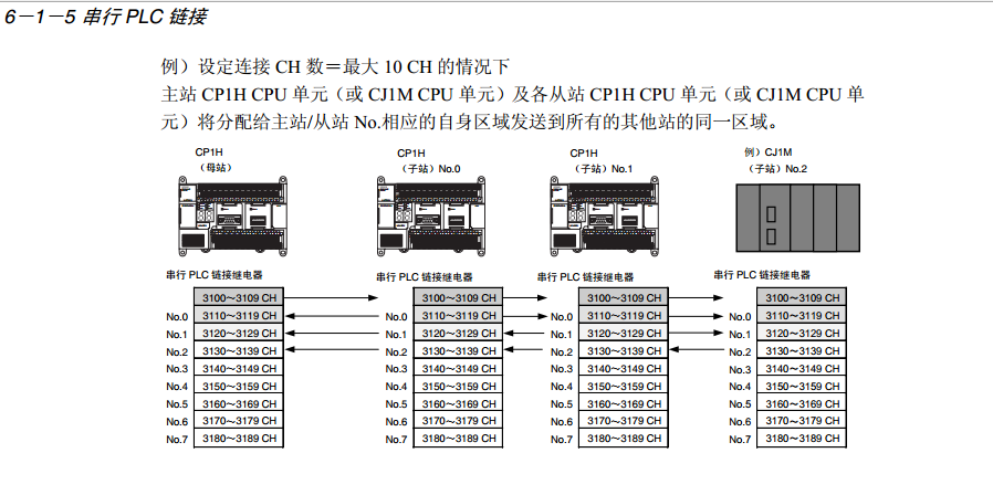

走PClink,主从站,可以1主带7从站,
不过传递数据大小只有10个字。

设置我知道,我想知道四台PLC之间的接线图

主站不变,从站并联& 6#DIP = ON
