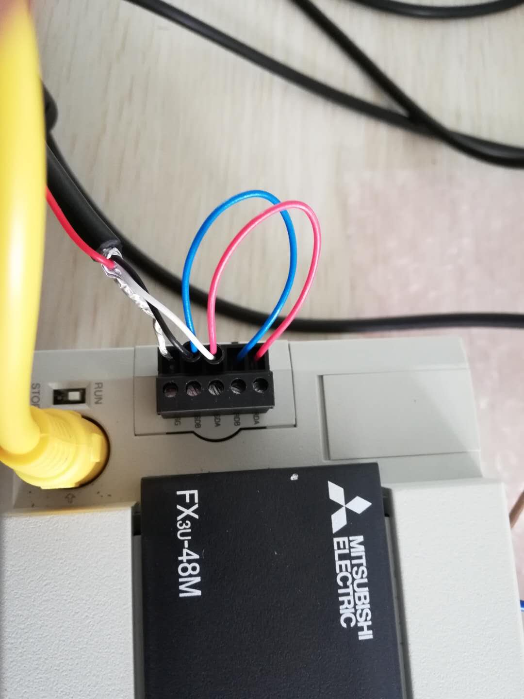

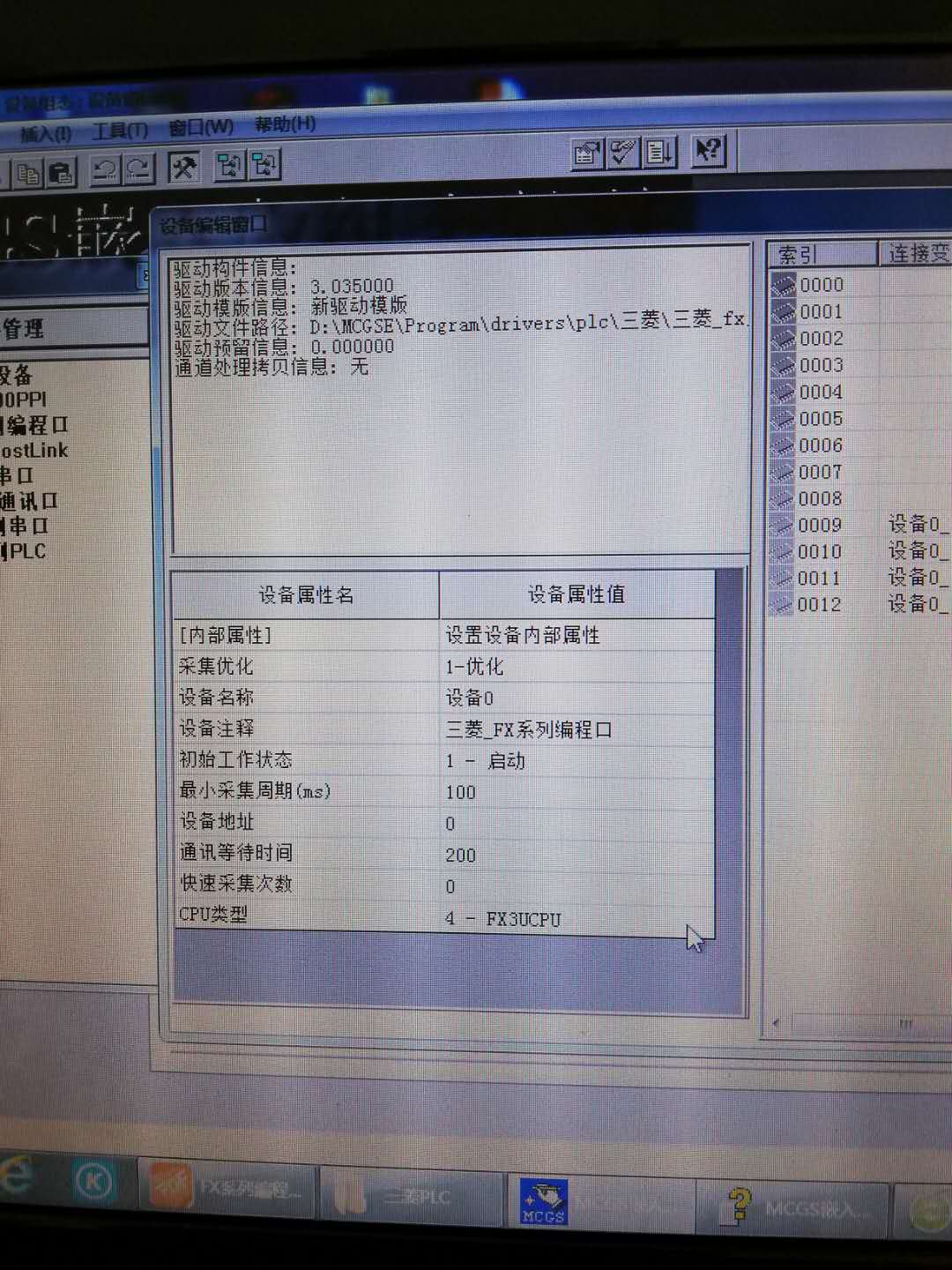

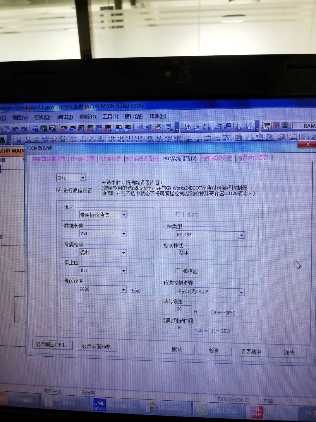

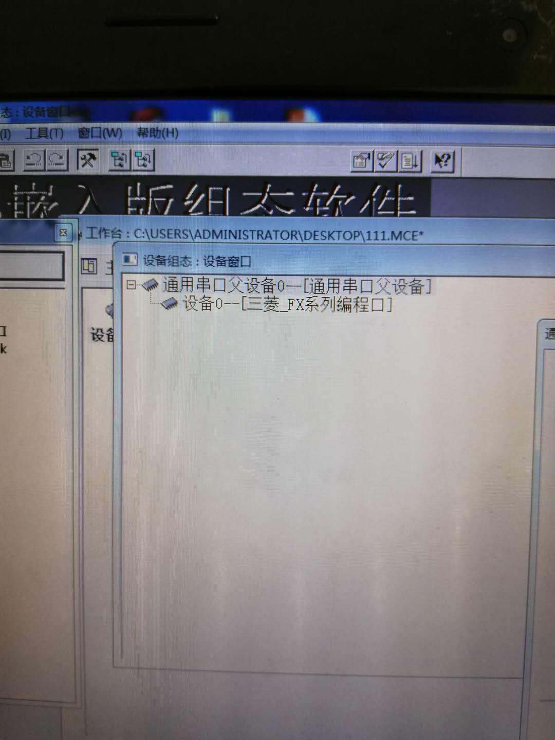

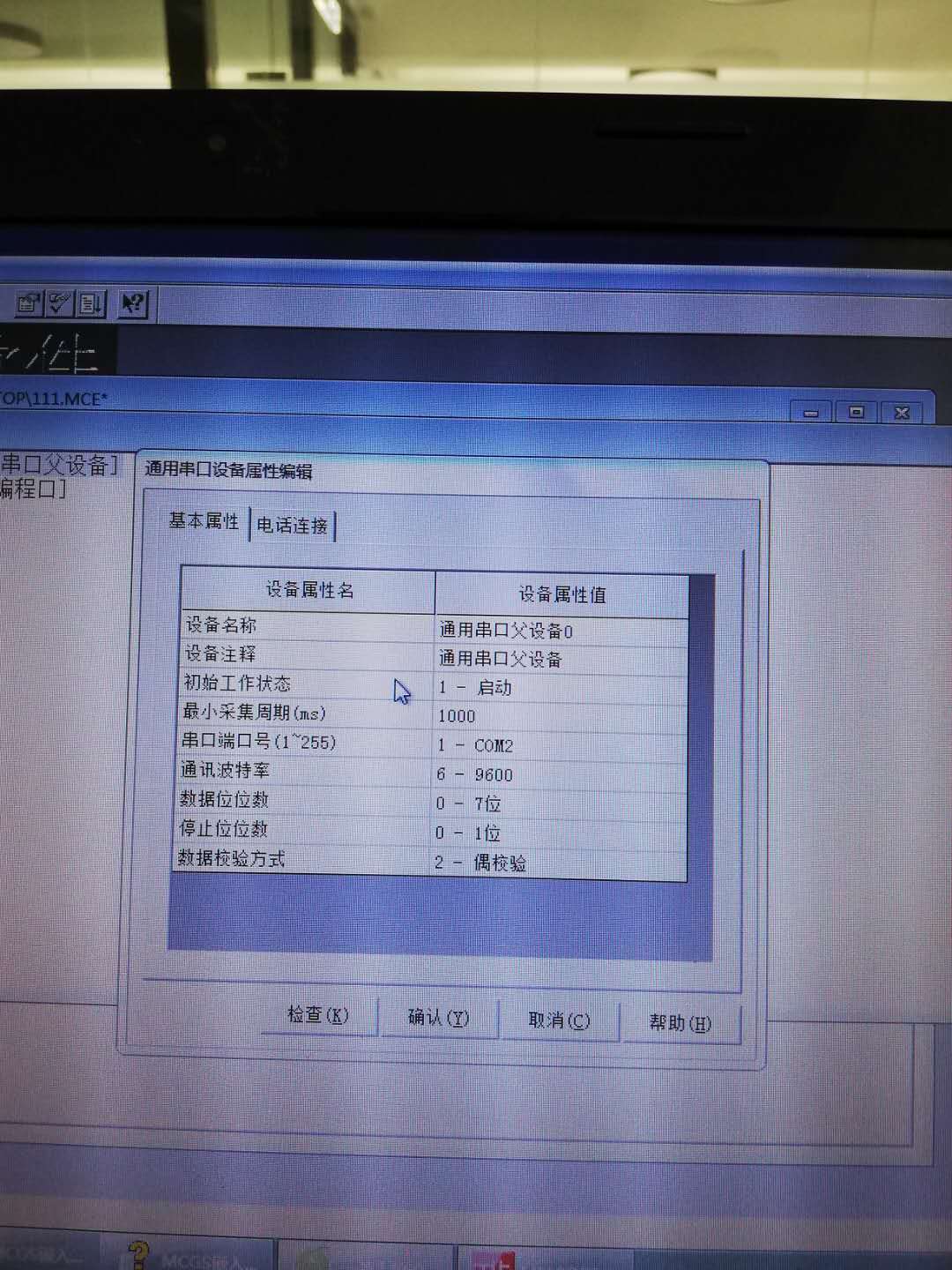

三菱FX3U与昆仑通泰485通讯不上问题,昆仑通泰脚位 7+、8-    三菱485模块RDA与SDA短接连接到屏7+, RDB与SDB短接连接到屏8-通电后RD指示灯闪烁,但是就是通讯不上,请各位帮忙分析一下,官网的人也说不清楚,大家多多指点,谢谢。屏设置、PLC设置如图:

图3选三菱串口通讯、图2就要选2N了,他这里没有3U

通讯线制作:   MSGS                                  FX5U
                                         7                                  RDA   SDA  短接
                                         8                                   RDB  SDB  短接
我就这么接而且485BD板也有一个灯在闪,但就是实质上没通讯上,两端的校验波特率停止位都设置一致了。

昆仑通态和FX-3U-BD的RS485通讯不成功是因为昆仑通态在设备组态时候的驱动选择错了。
解决办法:1,通用串口父设备     串口端口号 -COM2 、波特率- 19200、数据位-8位、停止位-1位、数据校验方式 -偶校验
                     2,设备0-三菱FX_串口系列串口  (注意:这个是重点,安装的软件里默认只有三菱FX_系列编程口,你们都是错在这里。点击设备管理,选择PLC-三菱-FX系列串口,增加的选定设备里。)
                     采集优化-优化、设备名称-设备0、设备注释-三菱FX_系列串口、初始工作状态-启动、最小采集周期-100、设备地址-0、通讯等待时间-200、快速采集次数-0、协议格式-协议1、是否校验-不求校验、PLC类型-FX2N
PLC通讯设置:PLC设置系统2---CH1---进行通讯设置 打√---专用协议通讯----8Bit---偶数---1Bit--19200----RS485---禁用---和校验(不选)---格式1(无CR/LF)--00--1
       按以上设置好,把程序传到设备后断电重启。成功后麻烦来谢谢我,雷锋也是需要动力的。
