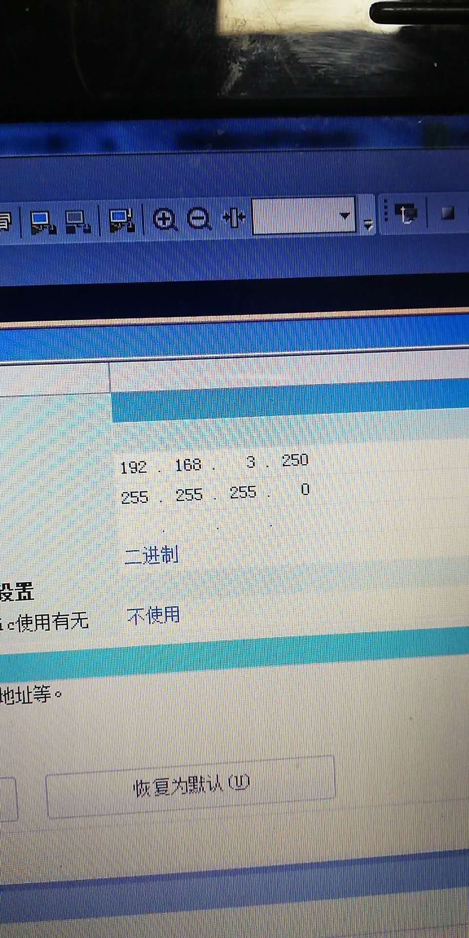

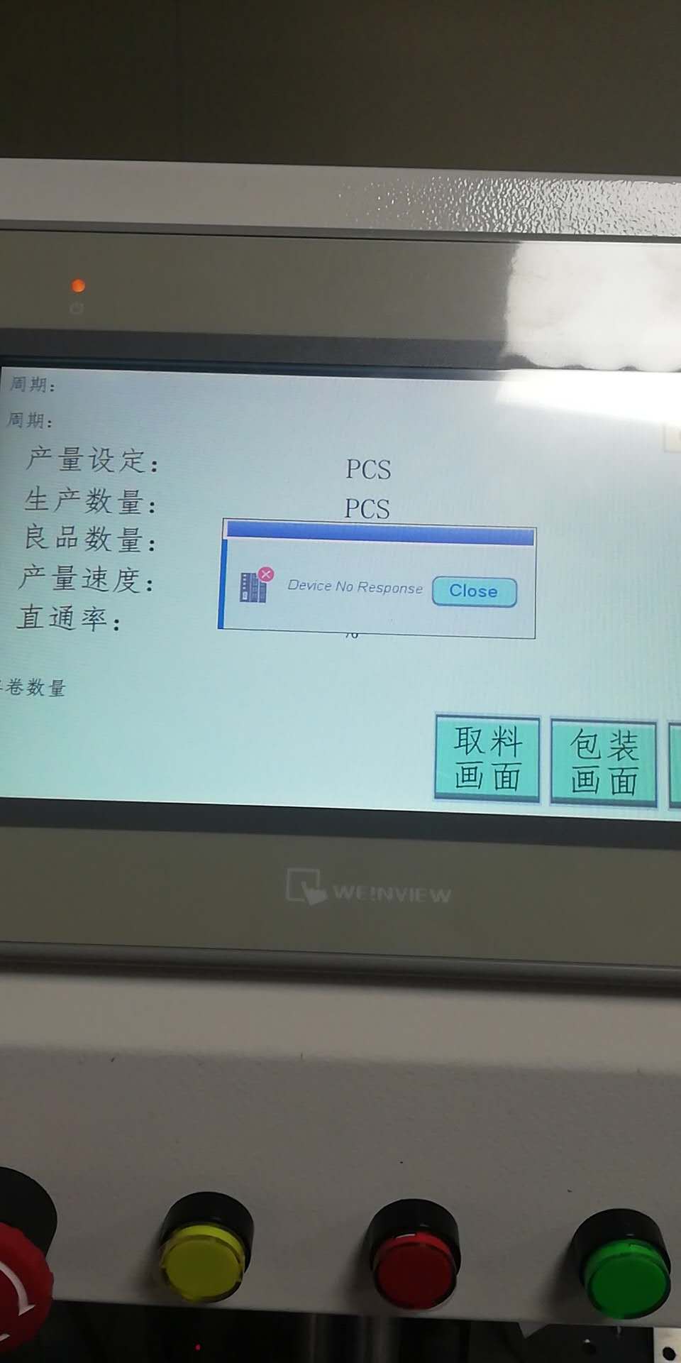

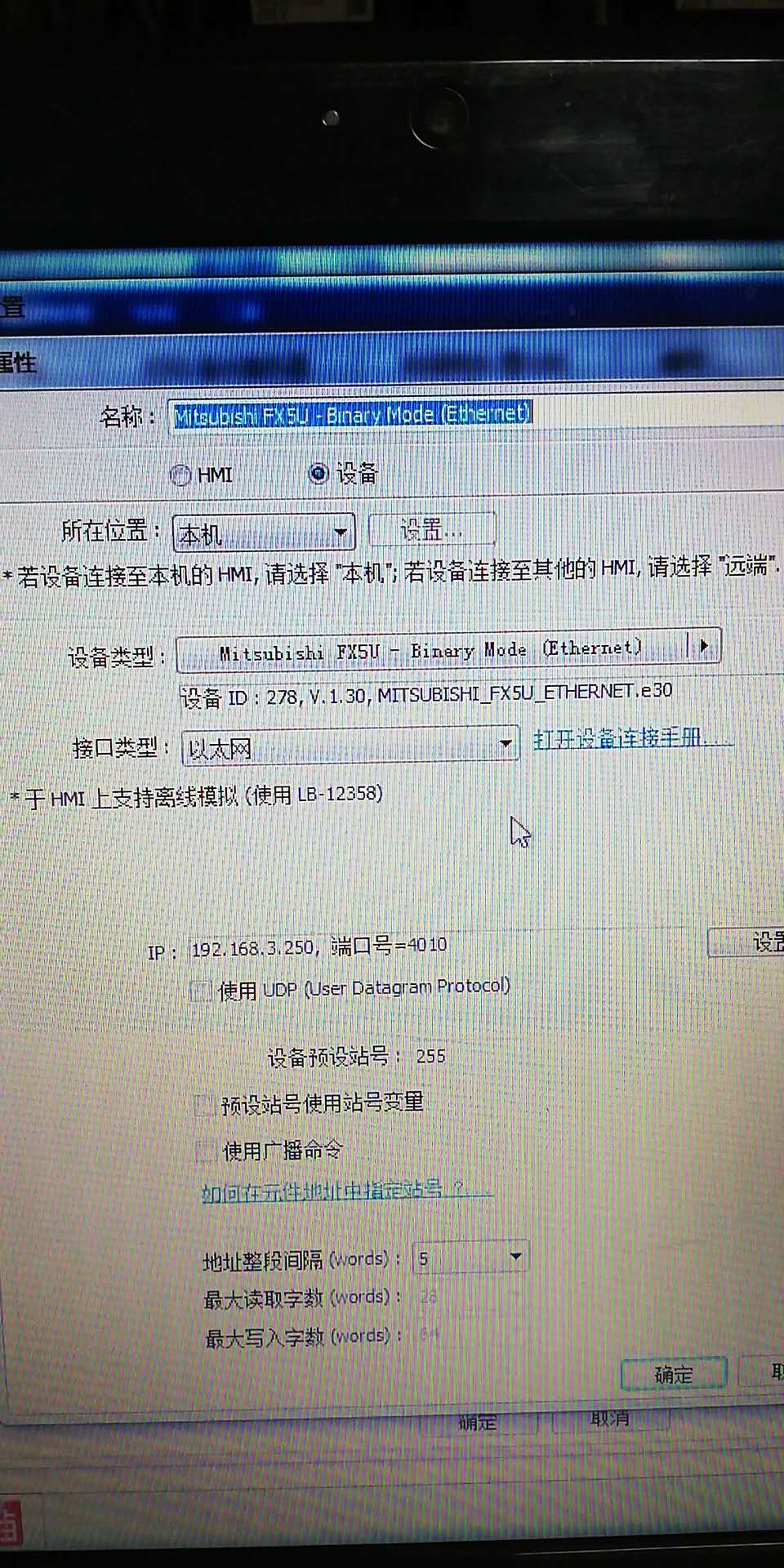

感觉设置的没啥问题呀,试了几次了就是通信不上,哪位大神帮忙看看

ping的通吗?

端口号不对!

楼上说的有可能,端口号的问题,我之前和松下fp7以及fpx的以太网模块通讯,IP地址都对了,就是通讯不上,后来把端口号改一致就可以了

端口号不对。大家都在3网段没错,但是地址冲突了。另外换一下正常能够使用到的网线。

IP设成了一样吧?
MT8071设成192.168.3.250,FX5U要设成192.168.3.251或其它。不能两个设备都是同一个IP

一个UDP 一个TCP,呵呵
