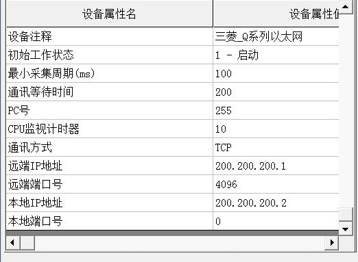

昆仑通态以太网IP地址设置后无法保存,每次设置好了之后过会或保存后再打开就恢复为默认的200.200.200.1,有遇到同类情况的吗?

联系了昆态客服,说是驱动本身有BUG。。。。。。。

咨询了深圳昆仑通态客服,发给我了最新的驱动。
MCGS_嵌入版_三菱Q系列以太网.zip
