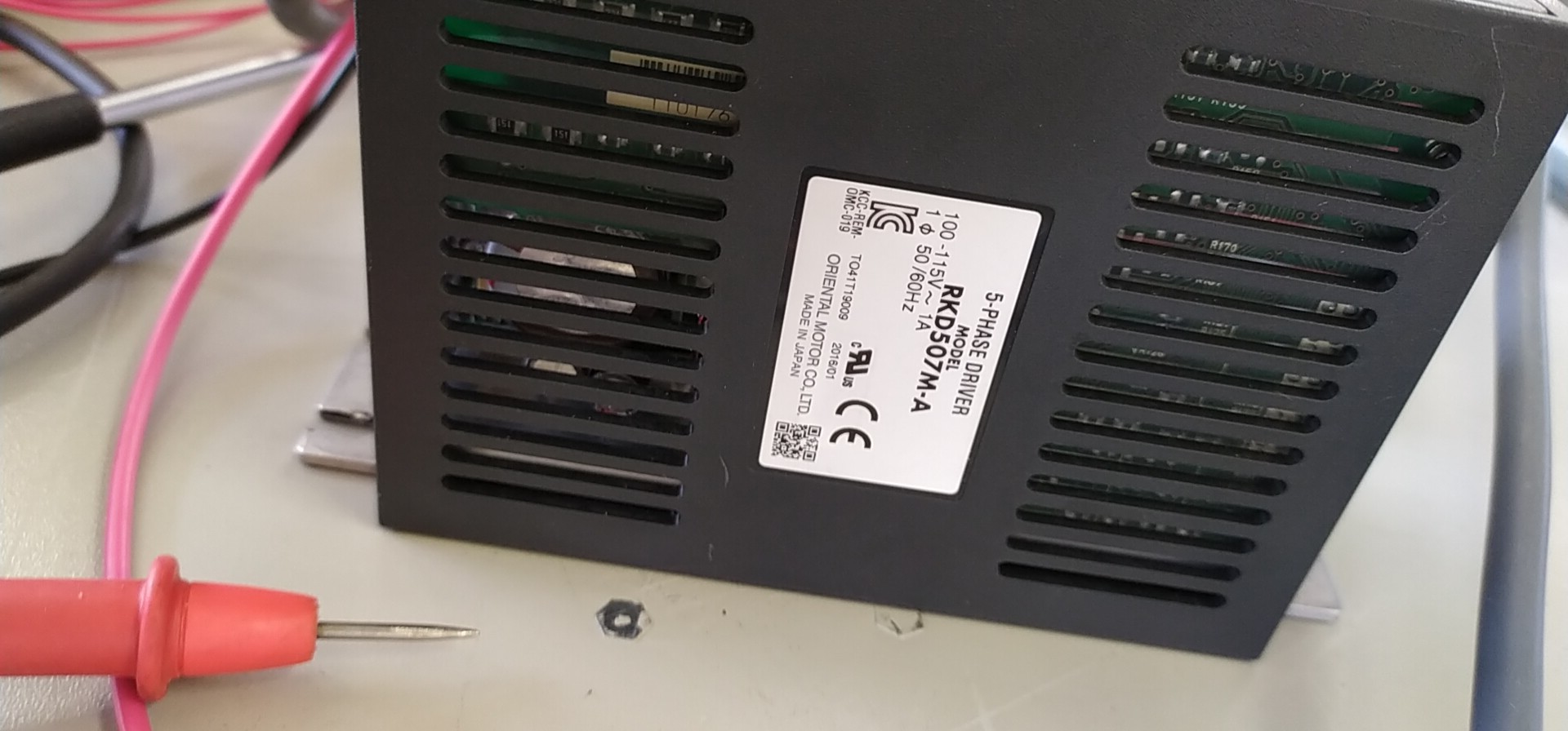

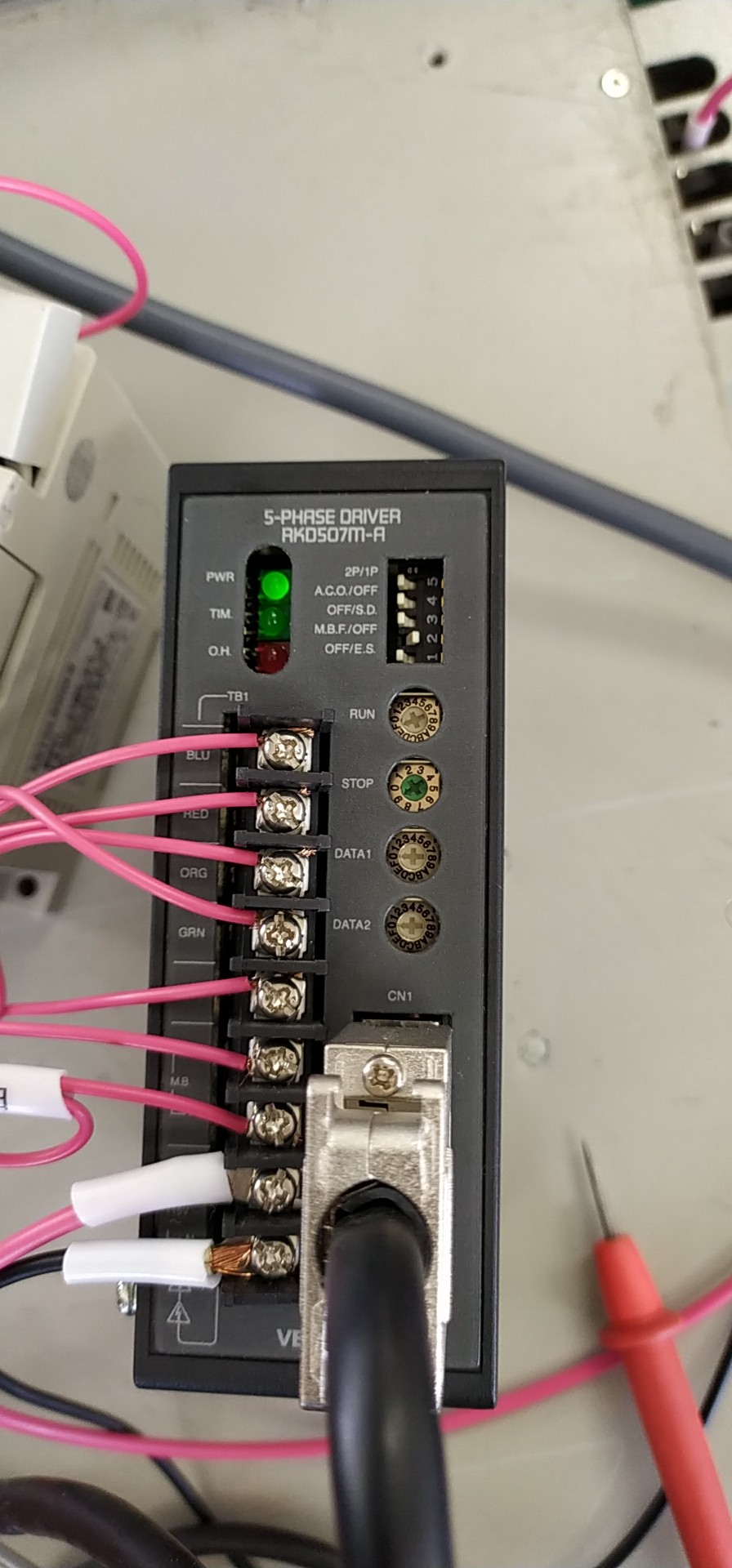

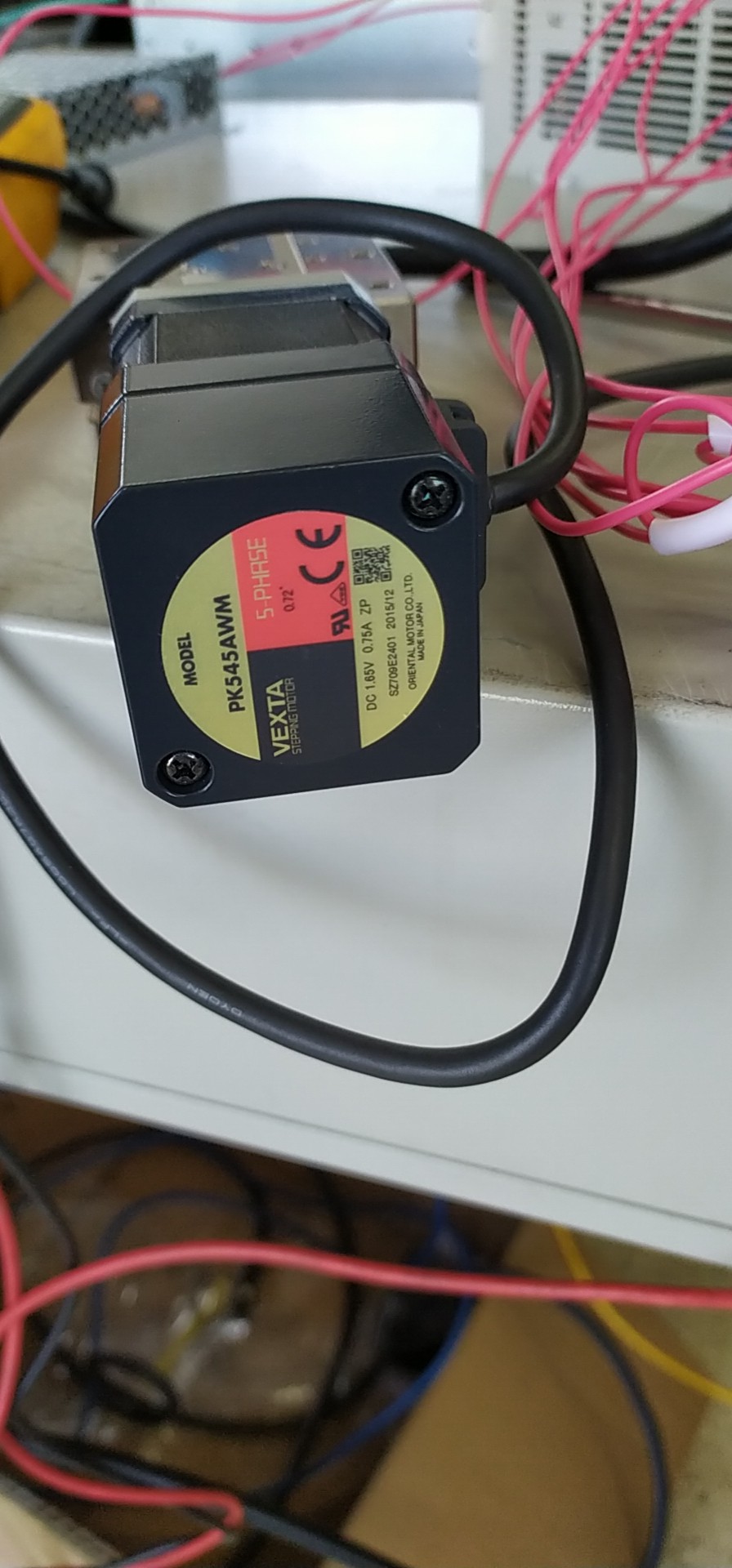

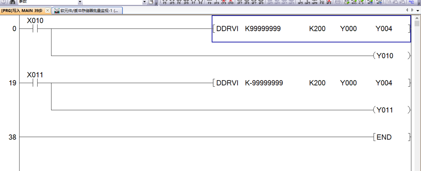

用FX3u控制电机,都只能朝电机侧方向转,为什么?

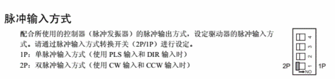

把驱动器右上角那个2P/1P拨到1P试一下,你是脉冲+方向,应该选择1P吧。

楼上说的很对
