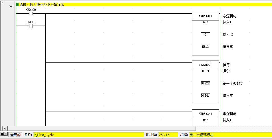

请教各位老师在CPM1A-MAD02-CH模块内ANDW与SCL指令合起来温度指令是什么意思?

3CH的低位字节送到HR13,然后通过SCL做缩放换算
