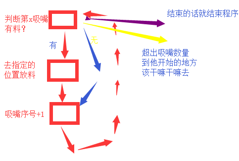

请教一个逻辑思路
XY轴上有6个吸嘴,6个吸嘴吸料后,会有真空判断,每个吸嘴是否有料
有料的吸嘴通过逻辑计算,去指定的位置放料,进行摆盘
那么问题来了,怎么设计这个逻辑,完全没头绪啊!
用梯形图,ST语言还不会~

思路如上图

移位判断就可以了
