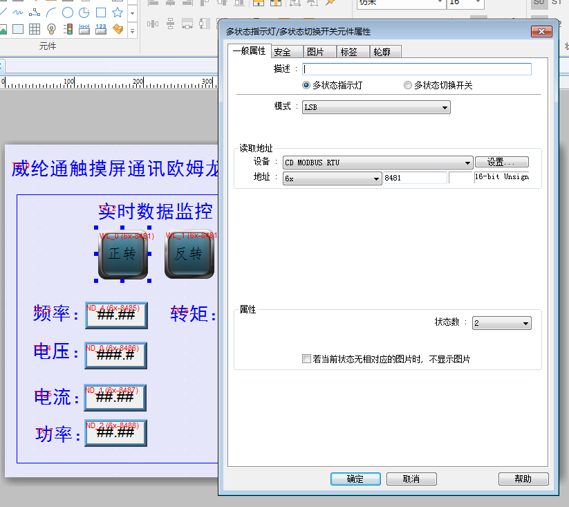

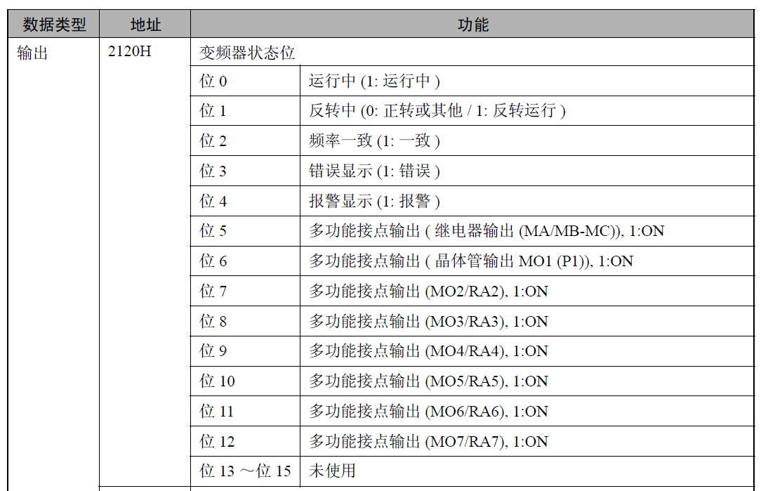

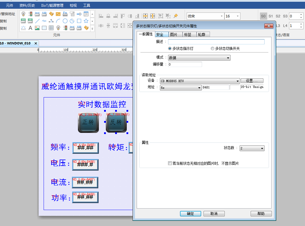

本人新手,威纶通TK6071IP触摸屏MODBUS欧姆龙3G3MZ变频器,其他功能,比如频率的设置和显示,电压,电流多可以显示了。唯独正反停状态,指示灯做不来,数据不会算。求大虾们。正反停需要通过变频器来读取,然后显示,该怎么做。
