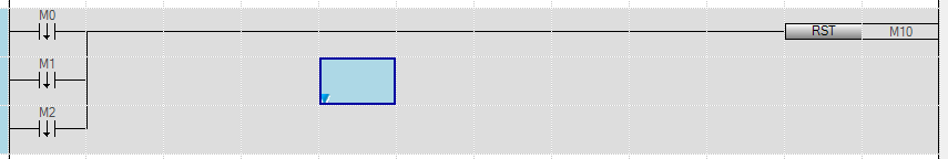

    3楼  发表于: 2019-04-11 17:33
    pls(not m0 or not m1 or not m2,aaaa);
    rst(aaaa,m10);
    这样子是不是也可以?

    4楼  发表于: 2019-04-11 20:47
    RST(LDF(TRUE,M0),M10)

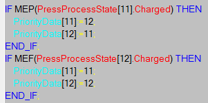

    5楼  发表于: 2019-04-12 08:57
    MEP和MEF;
    定时器不要在FOR、CASE、IF里面用
  • 下载积分:+5(apei2014) 热心助人!

    8楼  发表于: 2019-05-24 11:29
    引用第5楼1247700197于2019-04-12 08:57发表的  :
    MEP和MEF; [attachment=231833]
    定时器不要在FOR、CASE、IF里面用 [attachment=231834]  [attachment=231835]
    字体颜色配置的不错,学习下。

    11楼  发表于: 2022-01-25 16:02
    不知道这样对不对,RST(LDF(1,M0) OR LDF(1,M1) OR LDF(1,M2),M10);
    如果不行,那就分开写RST(LDF(1,M0),M10);RST(LDF(1,M1),M10);RST(LDF(1,M2),M10);
