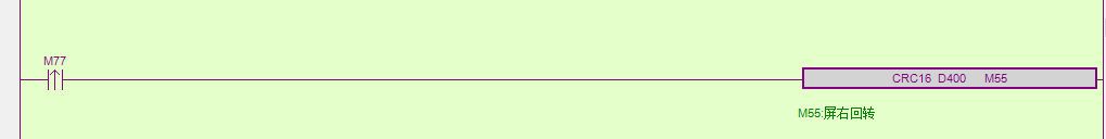

这个指令是啥意思,校验指令怎么后面还有M55?

这个不是单独指令,这是函数功能块调用,在项目栏左侧函数功能块下能看到程序。
