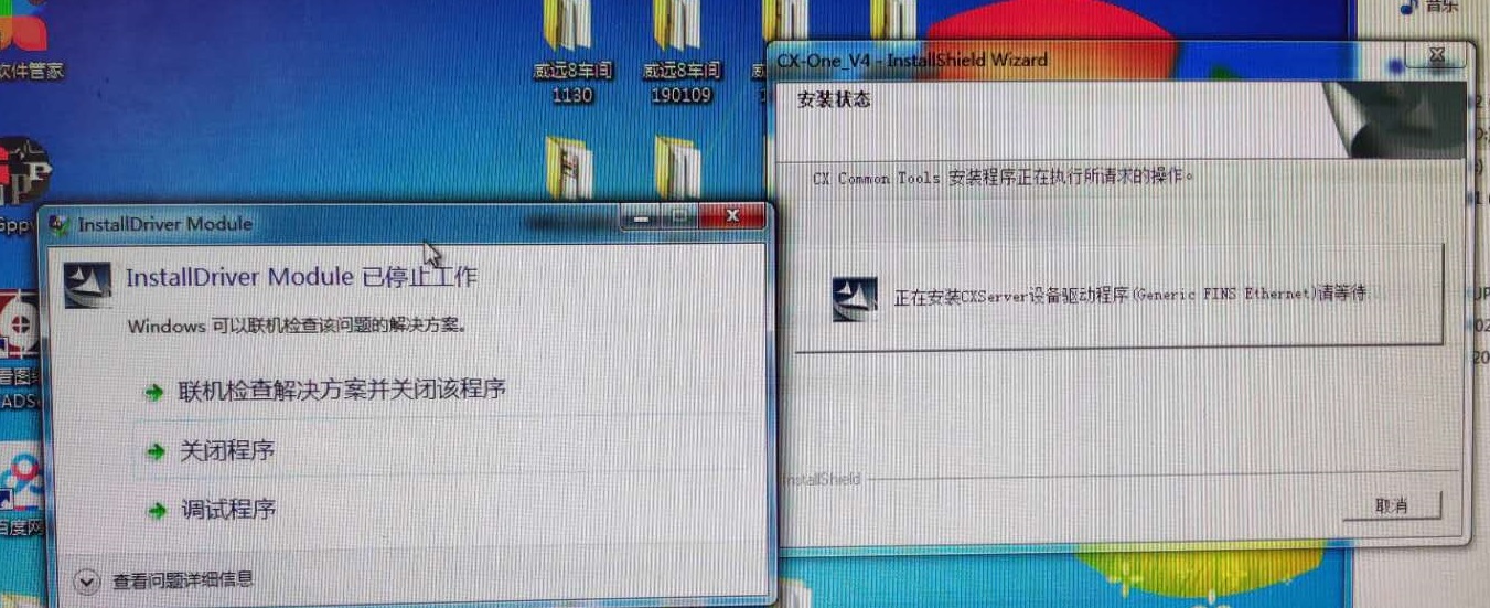

4.31版本,关闭所有软件包括360.选的自定义安装,只装了 CX-P 和CX-Su那两个,过程中弹出如图面板,
装完后,不能正常打开,有没有遇到过的,请教一下
前两天装成功过一次,编了一个项目后,360查杀过一些东西,后来卸载了,再重新种,就没有成功过。

重做系统

注册表清理一下,重新安装试试

你要用360就要 受这个代价!

欧姆龙和西门子的软件要重装基本上都要重做系统,还有,360真的是垃圾中的垃圾

给360卸载,然后把360隔离啥的都整出来
