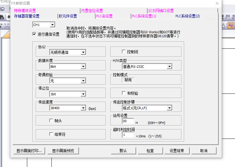

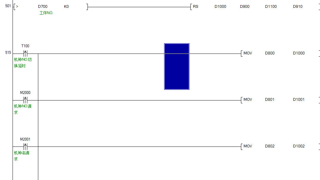

大家来讨论一下:为什么RS指令RS D100 K9 D110 K9,如果接收的内容长度等于8,系统就会再D118上自动补上CR回车的字符呢?怎么设置可以让D118里的数据空着?

我的参数设置如下
RS指令
