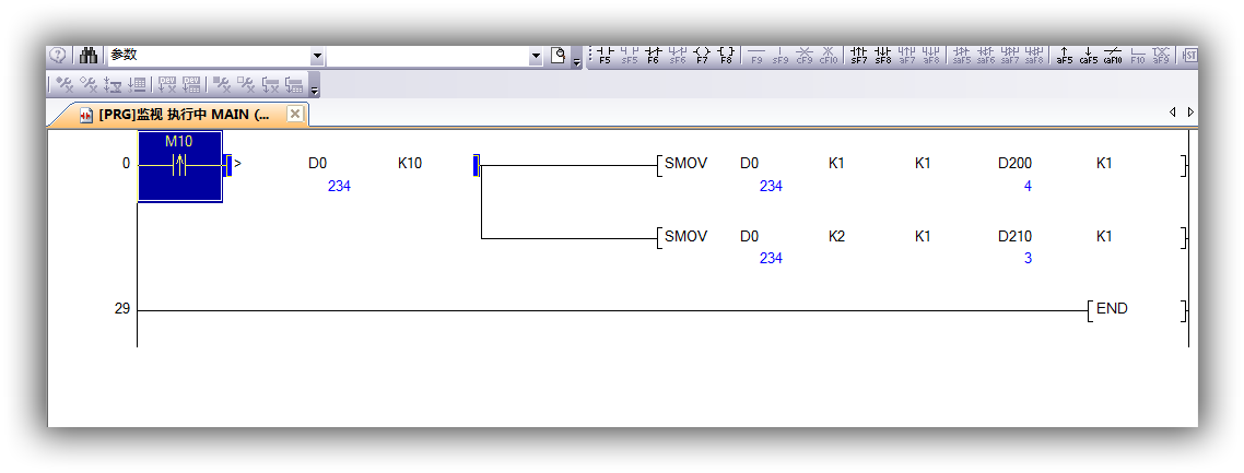

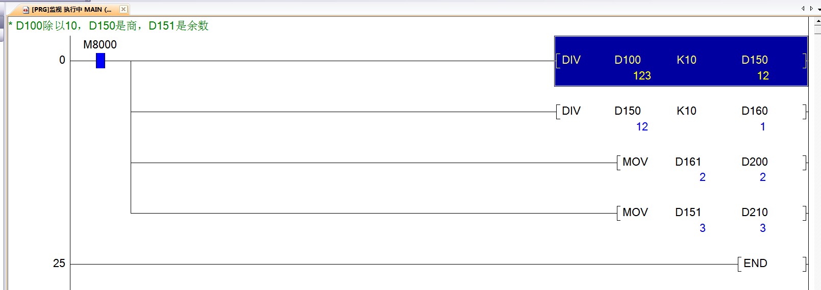

大家来讨论一下,当D100大于等于10时,怎么把D100的十进制十位传送到D200,把个位传送到D210.

发表于: 2019-04-08 09:14
如图所示的方法可以实现

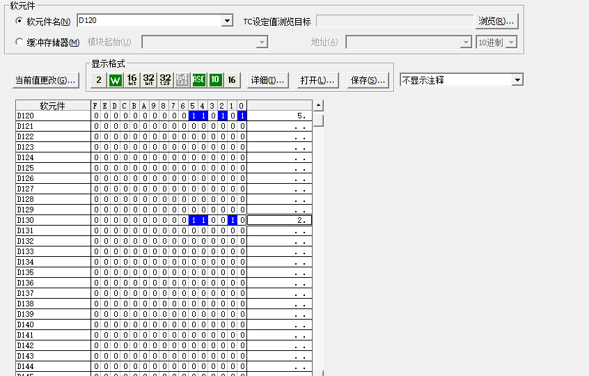

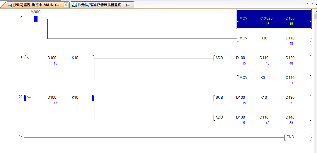

发表于: 2019-04-08 09:44
首先把D100的十位与个位取出来,再传送即可

发表于: 2019-04-08 10:59
试试这个行不行

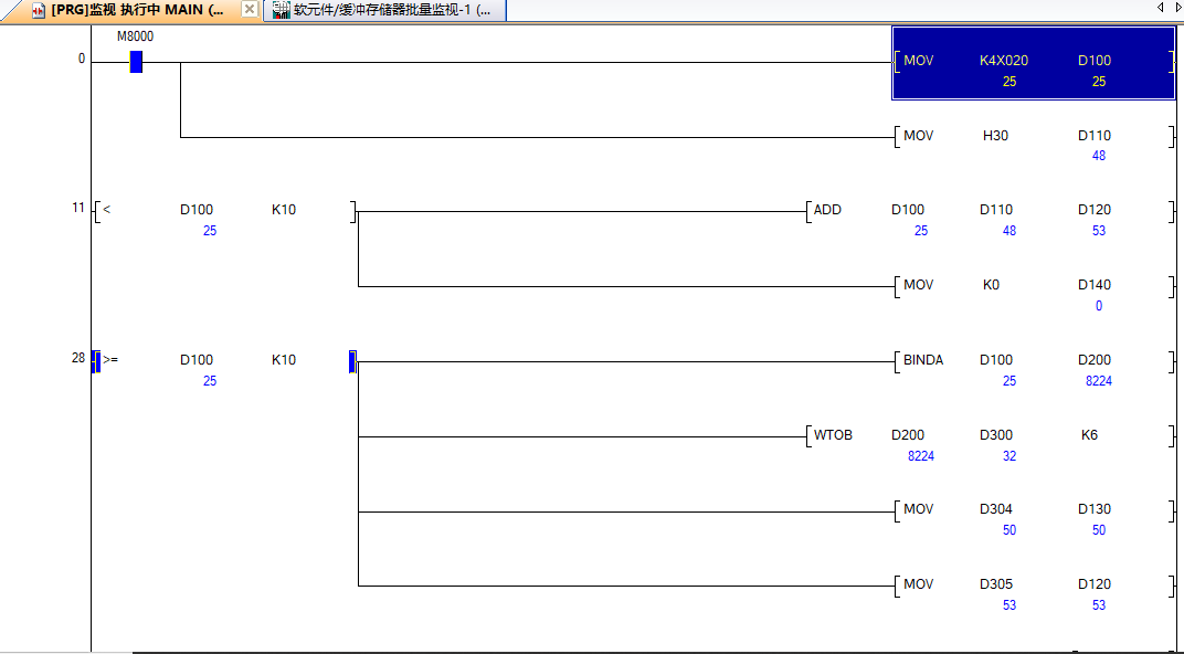

发表于: 2019-04-08 11:30
小菜一碟

发表于: 2019-04-08 11:39
123456789
