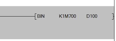

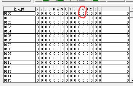

FX3U,通过BIN指令想把D100的第4位触发,但试了很多方法都没用,
除了直接赋值是可以,还有没有其他办法。??

关健的是用了K1M700,当然试不出来了。
换成K2M700,然后M704置ON
换成K2M700后,M704是可以置ON,但M703仍然无法ON起来

WOR D100 H10 D100
通过逻辑或指令也是直能触发第5位,十六进制数16转换为二进制数为10000,谢谢,以此类推,如果是十六制数8的话,1000,是否可以实现了,可以试一下。再次感谢!

K1M700是从M700-M703,K2M700是从M700-M707,即2个4位,以此类推,K4M700就是16位

set d100.4
FX3U 以上才支持
试了下,3U也支持的,谢谢亲。

    你直接置位D100.4不就可以了 3u是支持的
