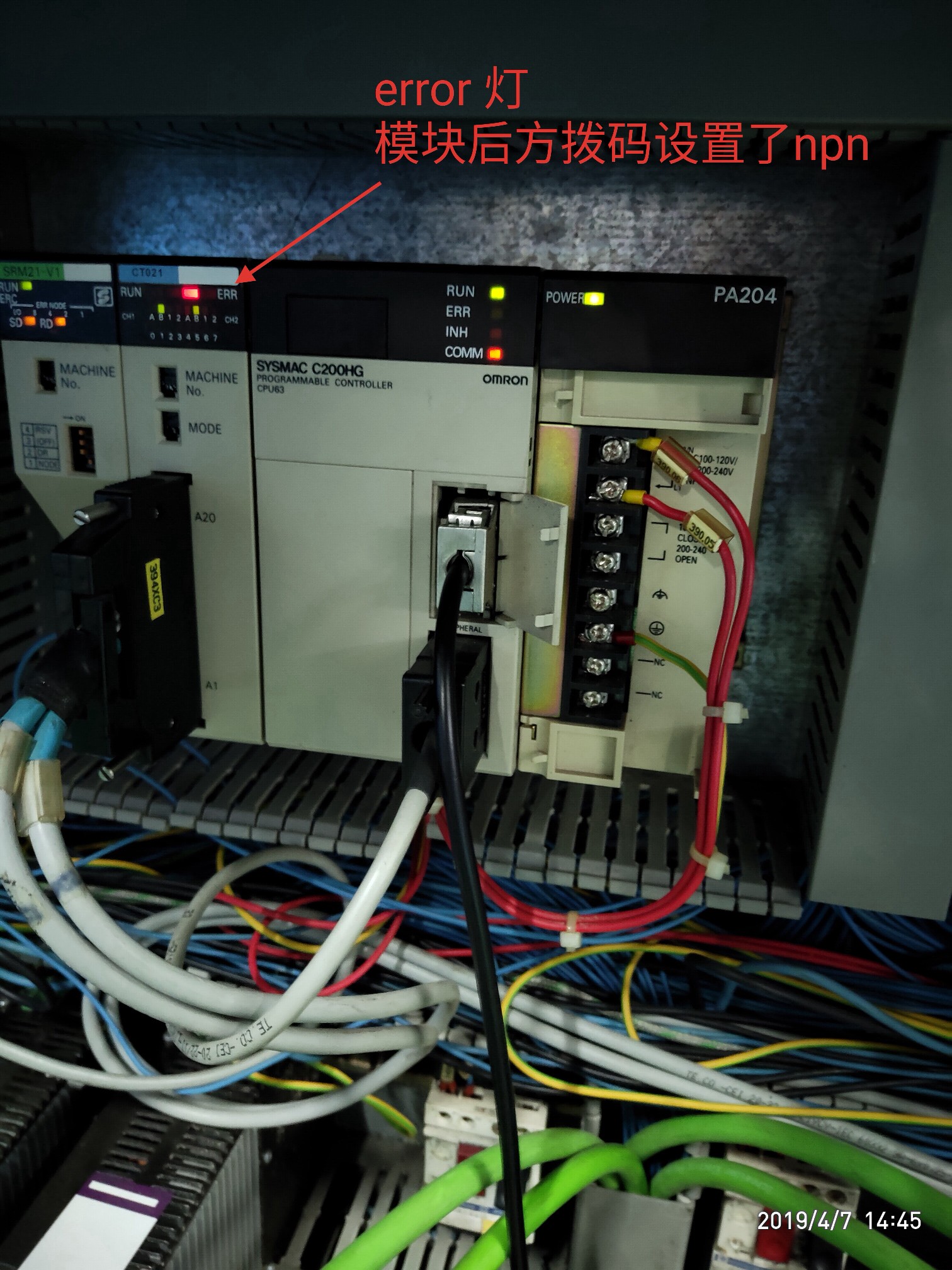

背景:plc程序备份了,但是dm区没备份。原来plc坏掉了。

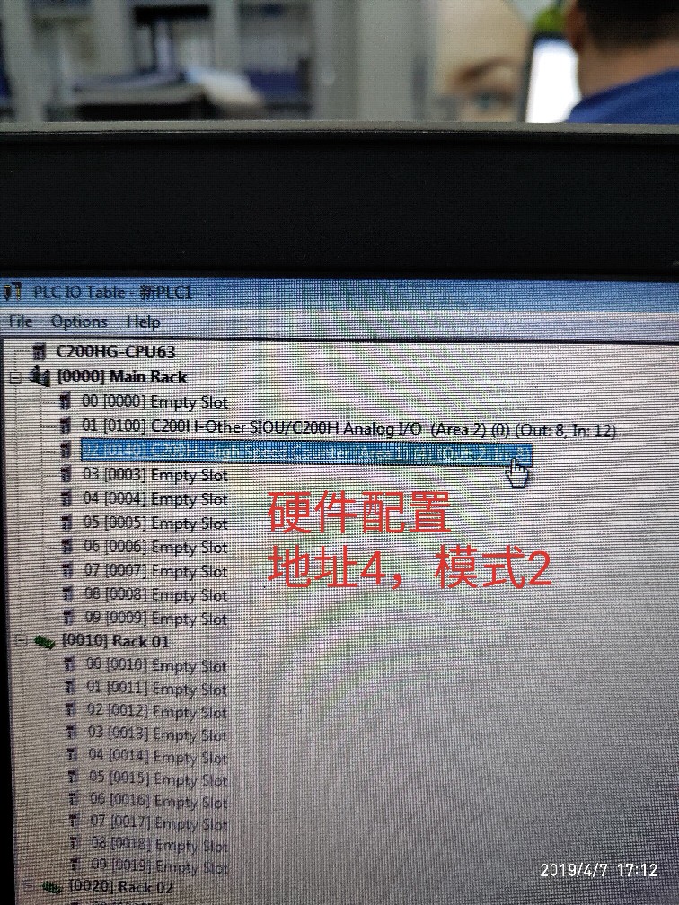

更换之后,ct021出现error 灯如图示。
相关信息,模块后方npn拨码,4#地址,模式设置2。
Plc正常运行,无报警。

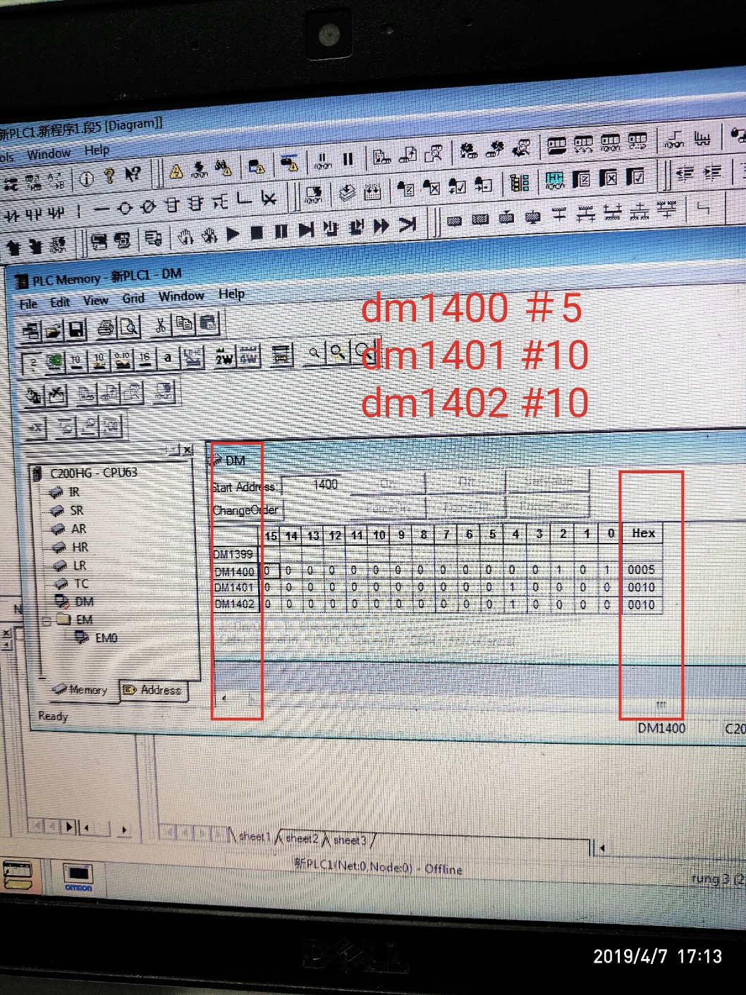

1是不是没有设置正确的dm值,2 dm地址是不是正确。
按网上有篇文章设置了下相关dm值,不知道设置的对不对。

还得一定要设置Dm区吗?
程序里面有程序是不是就可以了?

发表于: 2019-04-07 18:13
下载的时候勾选了所有进行下载。

解决了。plc坏了。
找到了源程序dm区。下载后OK。
