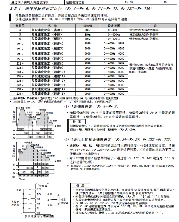

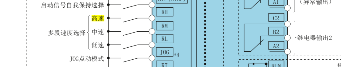

请教一个问题:一条风管,用风机抽热风出去,其中还有三个小风机送风,那么小风机开启一个,主风机启动,变频运行,小风机开启两个,主风机自动跳高一个频率运行,小风机开启三个,主风机又自动跳更高频率运行,只用变频器能实现这个功能吗?非要加PLC才能实现这个功能吗?谢谢!

不用PLC也能够实现多段速的

请问,如果多速段三个信号或两个信号同时输入,是什么速度运行呢?
谢谢
多段速不只是三段,是可以设置15种速度,具体参照手册

好的,非常感谢!初始值全都是999!如果不改成50hz,到对应条件的情况下会在那个频率运行?谢谢!
