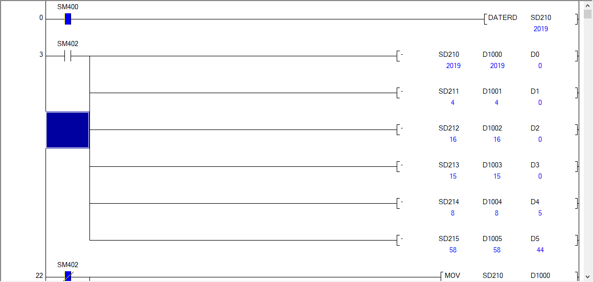

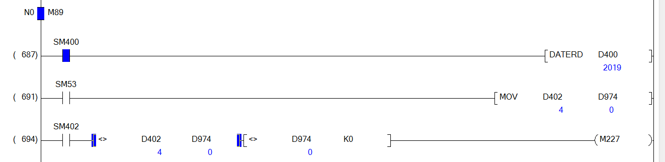

   大神们,我这有几台使用三菱Q系列PLC Q00UJCPU的设备,现需要记录设备断电的时间,我利用特殊继电器SM53断电检测功能进行断电时间的记录,但实际使用不起作用,程序见附件图片。哪位大神有弄个的请给予指导,谢谢!

设备断电了,plc也就没有电了。你的plc带实时时钟功能吗?一般时钟时间都是上位机写入的。

断电的时间点PLC不好处理,转到PC或上位机,或者你的PLC供电的系统做处理,搞个备用电源

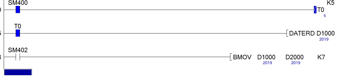

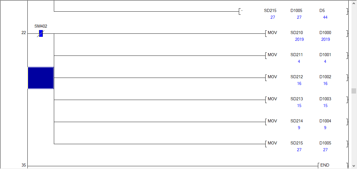

我觉得可以将PLC的时间传入到一个断电保持的寄存器里面,每次上电,先将这个寄存器里面的时间读出来,再写入
比如这样,但是这个只是记录PLC上次Stop的啥时候

引用第1楼guochunyi于2019-04-04 18:29发表的  :
PLC有实时时钟功能的,而且PLC都有备份电池的,若没备份电池,那一关电不是所有的数据都丢失了

引用第2楼焦刘吉于2019-04-04 19:28发表的  :
FX3U系列的PLC我也写的差不多的程序,能完美实现这功能,轮到Q系列就不行了,头疼

引用第4楼lx1421967于2019-04-08 17:15发表的  :
我要记录的是断电时间,PLC上次stop时间这样没问题
