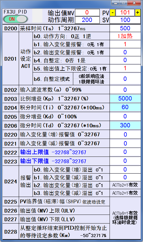

PID调试画面和PLC程序。学习留下来的,分享
3
4
5
Pages: 1/5 Go
zhong1946
都2026了
3 篇
485 个
773 点
13783 分
在线时间: 347(小时)
2006-10-12
2026-05-02
查看zhong1946的
发表于: 2019-04-02 16:46
因当时想了解PID指令,可手头又没A/D模块,所以测定值PV是用手动加减按钮来模仿温度升降,通过不断手动调整参数和在不同状态下做自整定,可以看到输出值和Y0动作变化(模仿SSR输出型的温控器动作)。
P、I、D参数是最佳化经验值,每一种不同的设备,它们的值都不尽相同。
测试条件:威纶软件EasyBuilder Pro在线模拟+1台三菱FX系列PLC即可(晶体管输出型)。
PS:根据编程手册说明,ACT b2与b5不能同时ON,所以在屏中用了复合式按钮及“安全”功能做了
互锁
